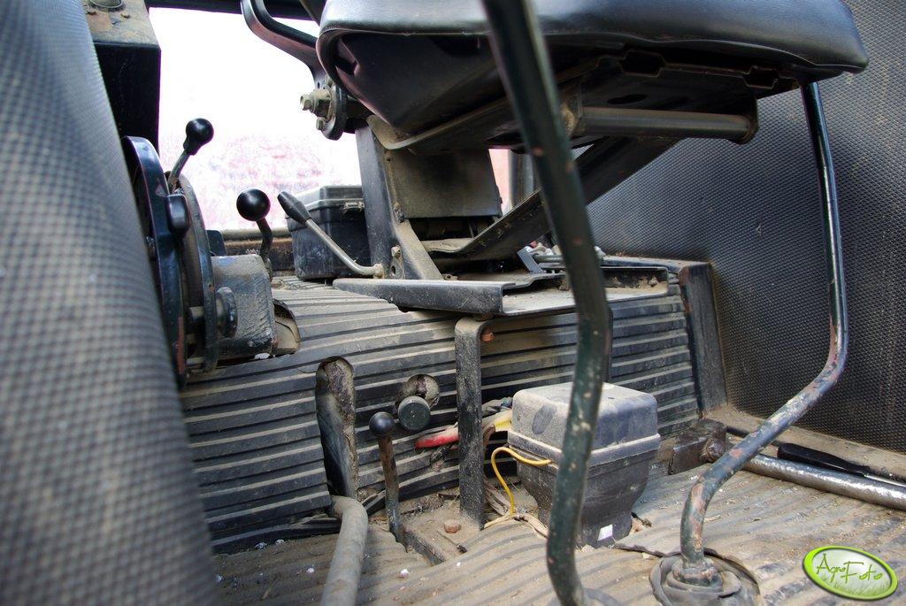

pług obraca bez problemu na rozgrzanymzetor-10245-wajchy-od-hydrauliki-i-nie-t
masz na myśli to pokrętło nad czerwonym kablem? Jeźeli tak to jest skręcone na maksa , jeszcze się spytam do czego jest ta wajha krótka w podłodze?

Patryk1222    136
Wykrec trochę to pokrętło i masz problem z głowy.
Ta dźwignia jest od zalaczania mikropompki (wom/przedni napęd/żółw i zając) włącza i wyłącza się ją na zgaszonym silniku.

tomek73    579
Te pokrętło służey do zamknięcia  oleju w cylindrze, jak na podniesionym dokręcisz to  zamkniesz zawór  co idzie olej do cylindra w TUZie.
A ta rączka to nie włącznik  mikropompy, bo nie ma czegoś takiego w tych ciągnikach, tylko jest to WOM zależny i niezależny.

lukasz222    2883
Będzie bo nie ma z napędem nic wspólnego, ta wajcha tylko przesuwa tuleję, która łączy wałek środkowy WOM wychodzący ze skrzyni z wałkiem napędzającym sprzęgło WOM w tylnym moście. Wyłączać jej nie ma sensu, zwłaszcza że włączać się powinno tylko na wyłączonym silniku
