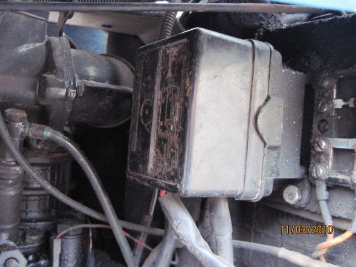

Pronar 82A nie kreci tylko cyka i nic Po przekreceniu stacyjki slychac cykniecie w czarnej plastikowej puszce pod maska i nic.
co jest w tej puszce i czy nalezy ja wymienic?
foto
w zalaczniku

To przełacznik 12/ 24v ,co broiłeś ze nie działa ?i po co zakładasz dwa tematy/

Pronar 82A nie kreci tylko cyka i nic tam jest nezpiecznik wymien go bo pewnie sie spalil
bezpiecznik

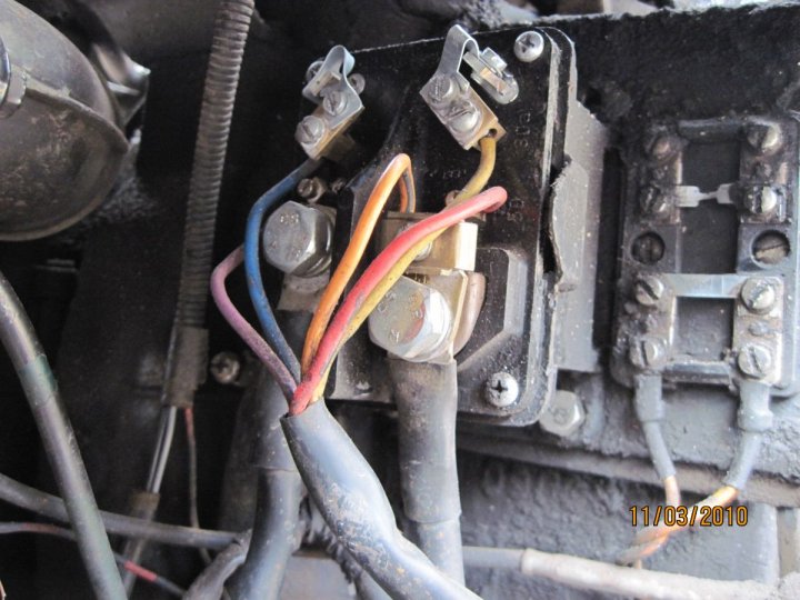

Bezpieczniki widać na zdjęciu i są obydwa dobre, przynajmniej ze zdjęcia tak wynika.  Bezpieczniki to są te dwie blaszki pozakrzywiane. Prawdopodobnie coś nie łączy, albo faktycznie ten przełącznik siadł.

Pronar 82A nie kreci tylko cyka i nic a to bezpiecznik ten z prawej byl spalony bo zdjecie jest pogladowe. scisnalem go na sile kombinerkami ale nie pomoglo. powinno pomoc? wstawic kawalek drucika? da sie dokupic ten bezpiecznik?
i wogole czemu wywalil ten bzpiecznik? rozrusznik sie zepsul?? i ile ma amperow?

Tak jak kolega wyżej pisze, możesz mieć zapasowe w tej pokrywce plastikowej, jak nie ma to pewnie da się dokupić, ale skoro wybiło bezpiecznik to robi się jakieś zwarcie, może być to w samym przełączniku, tam pod spodem, jak odkręcisz te 4 wkręty to cały środek wyjdzie, możesz mu się przyjrzeć czy tam wszystko w porządku jest. A nie zalałeś go czasem przy myciu, albo może stał na polu podczas mgły i zawilgł? Ja tak miałem i wysuszyłem go w środku i działał dobrze, a też bezpieczniki bił.
