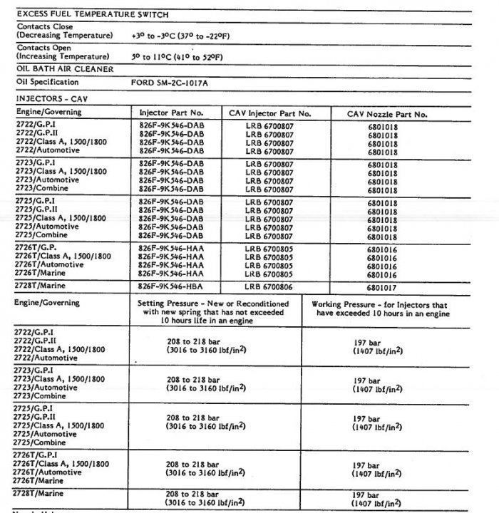

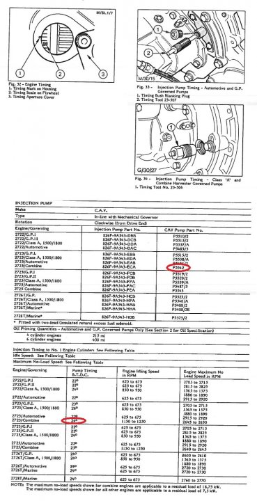

maarianek88 12 Napisano Lipiec 23, 2020 No to super. Pamiętajcie wszyscy, że najlepiej jest przed demontażem pompy takie znaki zlokalizować i ustawić silnik w pozycji odpowiadającej początkowi tłoczenia, wtedy dużo problemów z ponownym montażem odpada. Tak w ogóle to szukałem materiałów do tego silnika, po wielu godzinach znalazłem coś dla potomnych. Wygląda na to, że numer pompy się zgadza, a kąt wtrysku w tym silniku to 24 stopnie. A tu jeszcze coś o wtryskiwaczach, końcówki ustawione nowe na 208-218 bar, jesli tylko regulacja to na 197 bar. 1 Udostępnij ten post Link to postu Udostępnij na innych stronach
