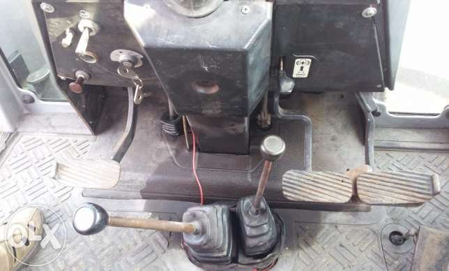

Ferguson 675
Witam mam pytanko czy w mf 675 są półbiegi hydrauliczne ,czy mechaniczne, nizej załanczam fotkę i prosze by ktoś napisał jak to jest z tymi
pólbiegami

Ferguson 675 Too są normalne mechaniczne biegi. W lewej dźwigni masz 1-2-3-R a w drugiej masz żółw- luz- zając :-) Wszystko ze sprzęgłem ;-)

Ferguson 675 http://olx.pl/oferta...57-IDbFWVb.html ten traktor ma półbieg. Jest załączany mechanicznie ze sprzęgłem.

Ferguson 675 Ursus16 ten co Ty pokazałeś jest na 3 dźwignie więc skrzynia 12x4. Natomiast ten autora tematu jest na 2 dźwignie więc skrzynia 6x2 więc bez połówki ;-)

Jest to starsza skrzynia z wzmacniaczem momentu. 3 biegi do przodu + 1R x 2 ( reduktor ) x2 ( wzmacniacz momentu) = 12+4. W nowszych zamiast hydraulicznego wzmacniacza momentu był dodatkowy reduktor ( żółw- zając) mylnie zwany półbiegiem.

Ferguson 675
Czyli Panowie w tym ciągniku co załączyłem na fotce nie ma półbiegu czy tak zwanego wzmacniacza

Jest. Ta dźwignia pod kierownicą po prawej ( nad wew. pedałem hamulca )

Zgadza się, lewa dźwignia 123R, prawa low-high (reduktor) i przy kierownicy wzmacniacz momentu czyli razem 12/4

a zapytam czy ten wzmacniacz to na nim mozna jezdzić czały czas czy na przykład kilka minut i nalezy wyłączyć,bo słyszałem kiedyś opimie ze w  w ursusach to mozna było jezdzić góra 2 minuty chociaz nie wiem czy to prawda było

Można bez obaw jeździć, dodatkowo masz kontrolkę ciśnienia oleju w układzie

W Ursusie było to niedopracowane i psuło się na potęgę. Choć trzeba obiektywnie spojrzeć że nie od jazdy cały czas a od nieprzemyślanego użytkowania. Jak ciężko idzie pod górkę to na chama się załącza a później pretensje. Choć w tych MF-ach działa to ponoć ok.

W MF-ach na żółwiu nie hamujesz silnikiem, więc możesz pędzić na zającu ile fabryka, zredukować na żółwia i silnik dopiero ciągnie od prędkości max na żółwiu - idiotoodporne rozwiązanie
