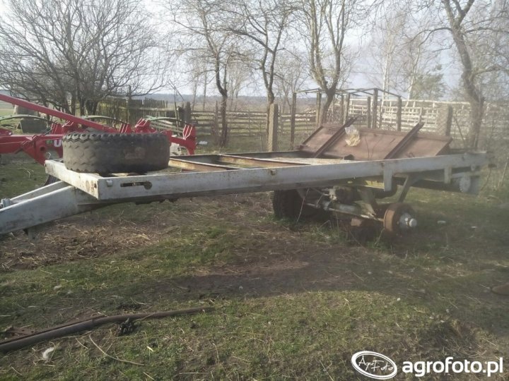

Witam, posiadam taką ramę jak na niżej załączonych zdj i będę robił z niej przyczepę wywrotkę. Rama i ramka skrzyni(tej wokół podłogi) jest z ceownika hutniczego 12, opony założę 11,5x80x15,3. Wymiary skrzyni to 3,8x1,73 metra. Oglądałem filmik https://www.youtube.com/watch?v=YTjaLtNOPOQ Oni na filmiku pocięli ramkę skrzyni ładunkowej, ja bym ją zostawił w oryginale, tylko zamkną ją z czwartej strony(bo oryginalnie jest z trzech stron) i w środku wstawił dwa dwuteowniki 12, czyli ramka z ceownika hutniczego 12 w środek ramki wstawić dwa dwuteowniki, a jako poprzeczniaki dać kątowniki, do dwuteowników dospawać jedno gniazdo siłownika. Dolna rama jest również z ceownika 12, do niej jest zaczep przykręcony na 4 śruby(oryginalnie) z pewnością wstawię kilka dodatkowych śrub tak dla pewności. Siłownik planuje wstawić na kołysce(siłownik z kołyską od przyczepy d 47) do dolnej ramy kawałek przed osią. Tylne uszy do wywrotu zrobić tak jak na filmiku. Zastanawiam się czy ta dolna rama wytrzyma (ceownik hutniczy 12), nie chciał bym jej zbytnio wzmacniać bo ceownik jest wystawiony na zewnątrz. Planowana ładowność przyczepy to max 3 tony, bo rozrzutnik ma fabryczna ładowność 3 tony, zostanie odchudzony o przekładnię, adapter, listwy i inne zbędne rzeczy, w zamian tego będzie siłownik i inne wzmocnienia oraz nowe elementy(waga wywrotki nie będzie mocno odbiegać od wagi rozrzutnika, no wywrotka raczej będzie trochę cięższa. Burty o wys 0,5m, kubatura przyczepy to 3,3 metra(taka przyczepa w zupełności mi na razie wystarczy). Przyczepa będzie obowiązkowo wyposażona w hamulce i instalację elektryczną, czego na filmiku niestety nie zrobiono. Tu mam kilka zdj które znalazłem w internecie. Co zrobiono na filmiku a czego nie zrobię ja to na pewno nie będę odcinał zaczepu(tylko do oryginalnych śrub dołożę kilka nowych), nie będę rozcinał górnej ramy, to są główne różnice. Zastanawiam się czy jak bym wstawił siłownik od d 47 na kołysce do ramy(ramę oczywiście wzmocnić w tym miejscu, a nie do osi(mniej więcej w tym samym miejscu, ale ok 20 cm bliżej zaczepu).
Jak by ktoś miał jakieś porady, podpowiedzi, odpowiedzi na moje pytania, zastrzeżenia lub inne przydatne informacje to z góry dziękuje.
