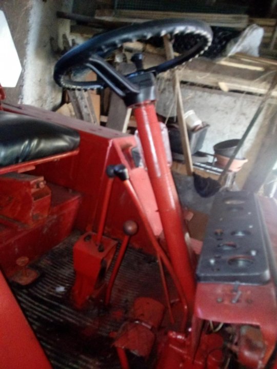

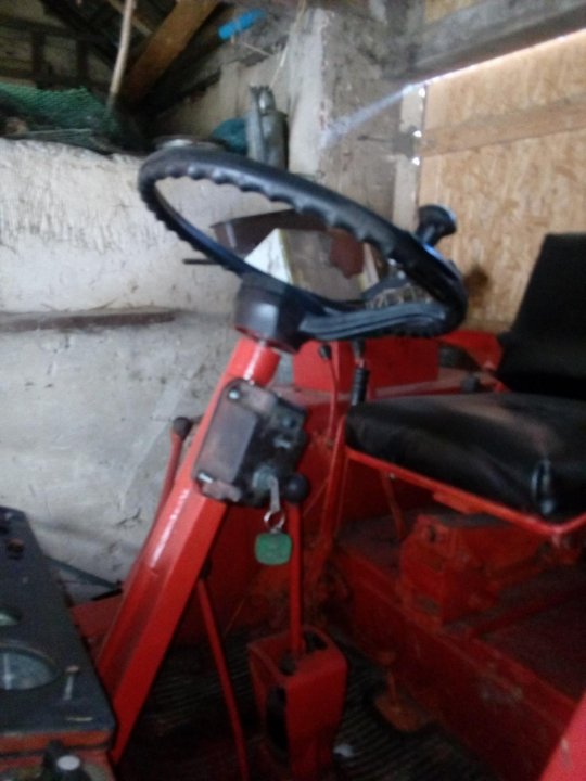

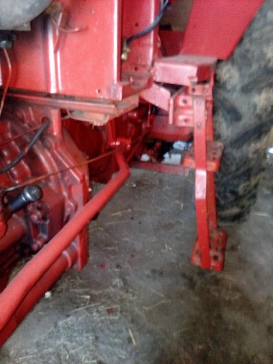

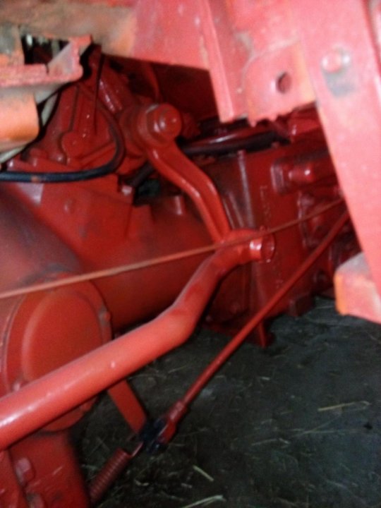

Układ kierowniczy w Władimircu T25 [Połączone] a gdyby tak:
