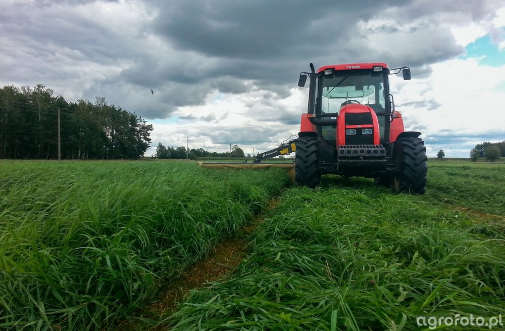

danielhaker    6900
Bardziej takie umiarkowane warunki. Wiosną na ogół nie ma żadnego problemu z wjazdem (na nowym użytku oczywiście bezpieczniej kilka dni dłużej poczekać bo trawa nieukorzeniona) a latem z kolei również tak mocno nie wysycha
Początek sierpnia 2018- trzeci pokos (trawa nieprzesiewana przynajmniej od 50 lat):
zetor_forterra_11441_+_vicon_extra_428h_
Na drugiej działce z podobną glebą jest ciut wyżej i tam susza dała o sobie znać i tam faktycznie zające się ganiały, ale na zeszłoroczną suszę nie było mocnych
