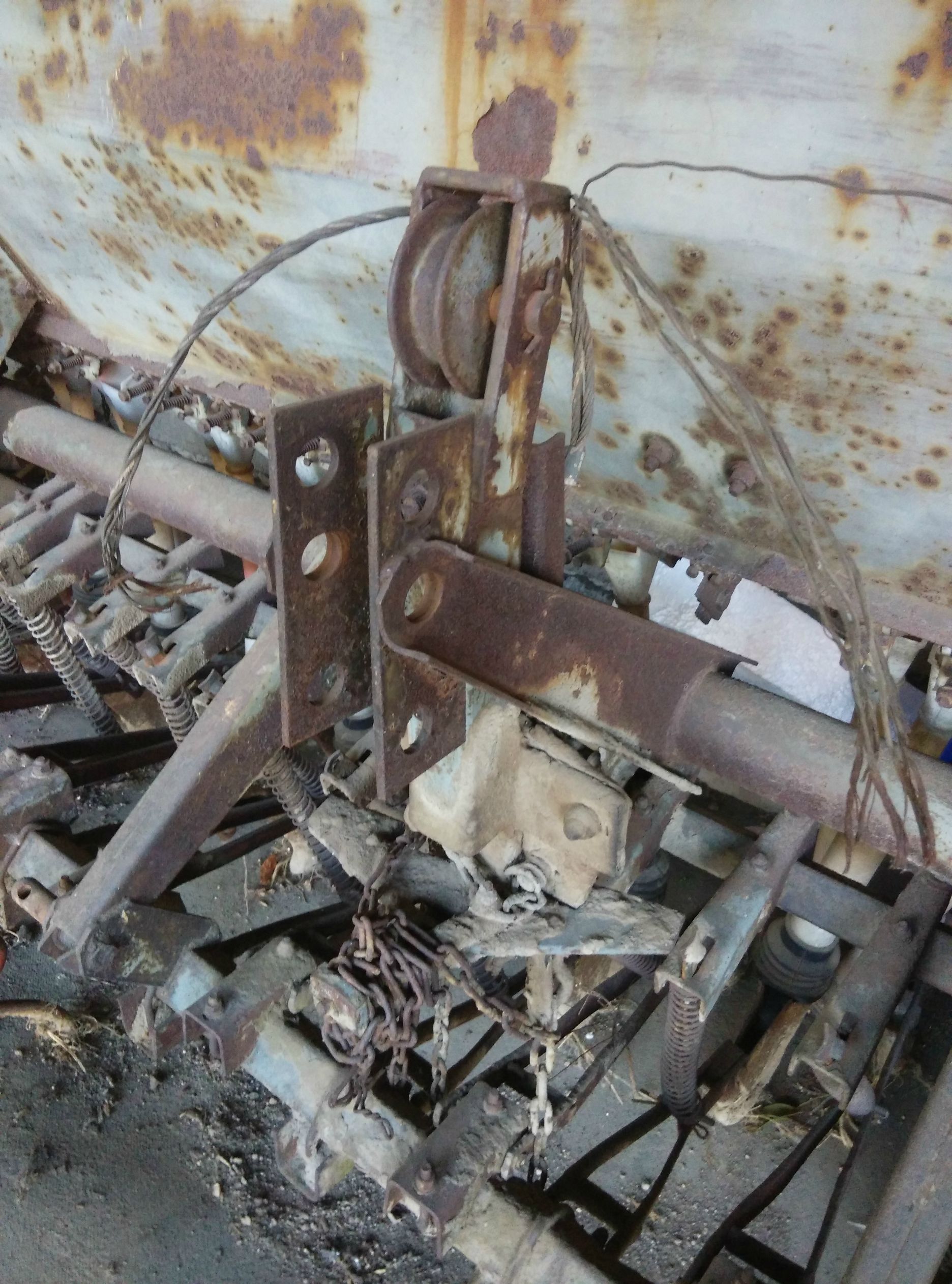

Cześć.
Mam siewnik Poznaniak z 1988 roku o szerokości 2,7m. Odkąd pamiętam nie było w nim znaczników, Ojciec zawsze siał bez nich i wychodziło jak spod igły. Mi tak dobrze nie idzie i chciałbym te znaczniki założyć.
Szukam informacji, schematu, zdjęcia przerzutnika znaczników, który jest u mnie zamontowany. O ile dobrze kojarzę to powinna tam być linka, którą zaczepia się tam gdzie cięgno i przy podnoszeniu (czy opuszczaniu?) przerzuca znacznik.
Potrzebuję wiedzieć jak to powinno wyglądać i prawidłowo działać.
Załączam fotkę tego co u mnie po znacznikach się ostało. (trochę byle jaka bo robiona na biegu rano przed pracą, jak trzeba to jutro zrobię dokładniejsze zdjęcie)

Masz zerwane linki Powinny być połączone przez łańcuch ze sworzniem łącznika górnego przy ciągniku

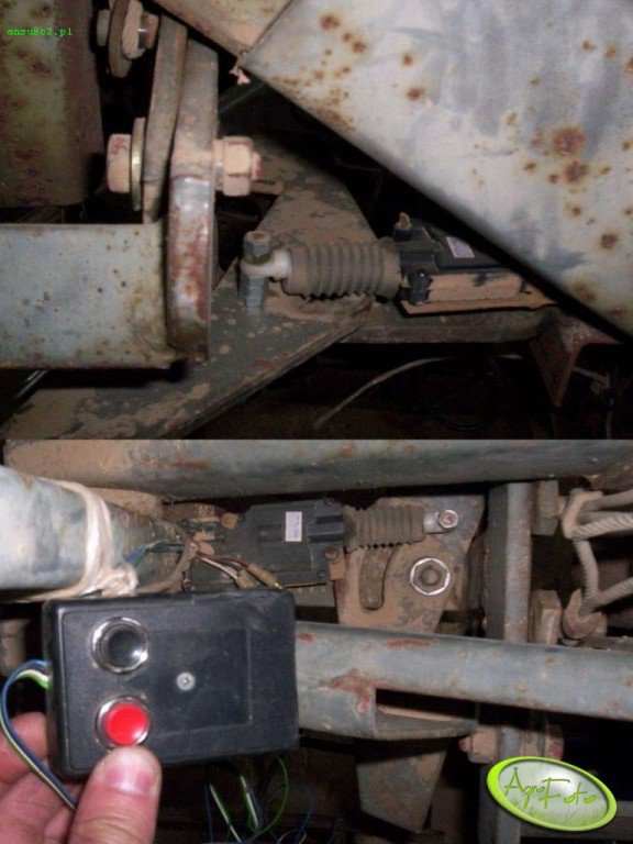

Mam to trochę przerobione na siłownik elektryczny
zmiana-znacznikow-w-siewniku-poznaniak-c
