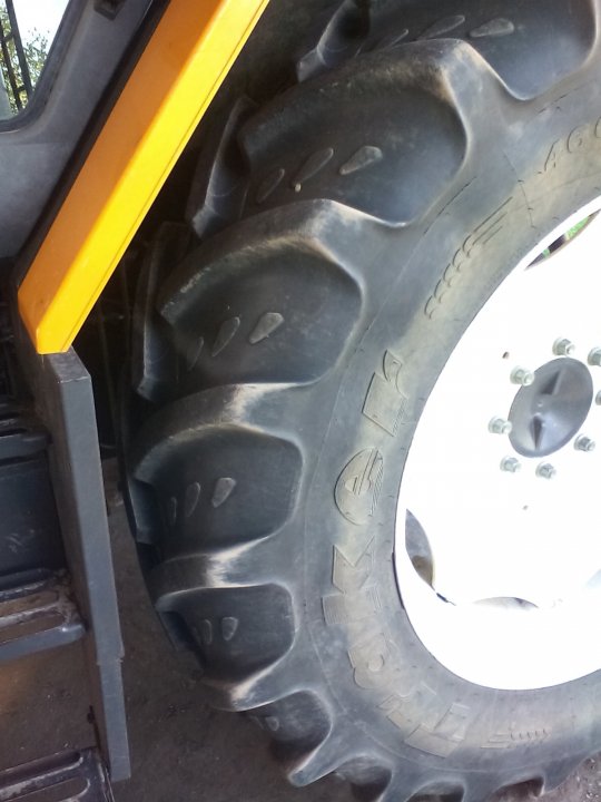

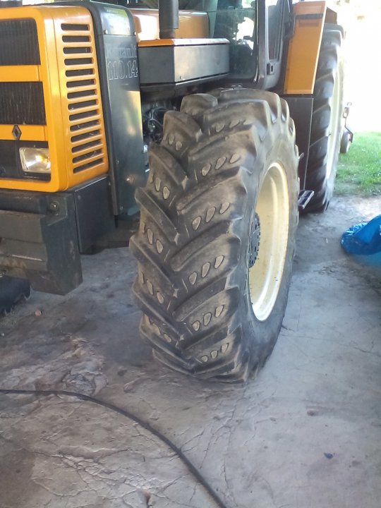

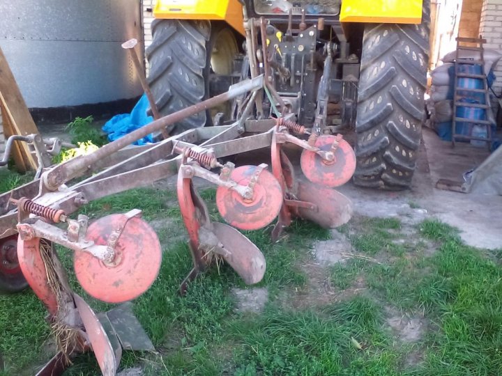

Napisany 18 wrzesień 2015 - 10:24
Renault 110-14 ciągnik zatrzymuje się podczas głębokiej orki
Opony nie sa łyse jak widać w załaczniku.. I nie mieli. Tylko traktor staje w miejscu.. spróbuję jeszcze nagrać filmik bo nie wiem jak to dokładniej opisać.
