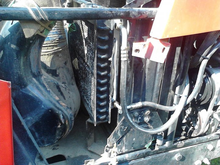

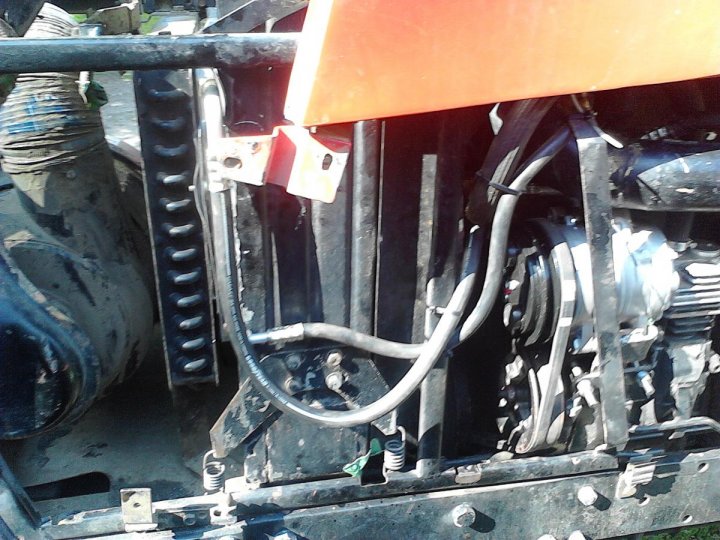

1734    47
Witam same komponenty mnie kosztowały ok. 3500zl wszystko nowe + moja robocizna. Robiłem wszystko sam oprócz samego napełnienia klimy.
Największą trudność to znalezienie i montaż samego Kompresora klimatyzacji, mieści on się między Cylindrem sprężarką powietrza a kołem Pasowym tej ze sprężarki. Dlatego nie morze przekraczać długości, powyżej 125 mm. Głowicę Sprężarki powietrza trzeba przerobić tak, żeby wlot powietrza szedł z góry i dorobienie mocowania. Węże cienkościenne tak żeby przeszły przez słupki kabiny, skraplacz tak żeby jego szerokość pasowała z chłodnicą.
Koszty +-
Kompresor 650zl
skraplacz 600zl
Parownik uniwersalny wymaga przeróbki 700zl z zaworem rozprężnym, termostatem i dmuchawa.
Osuszacz 250zl
zawór bezpieczeństwa wysokie ciśnienie - niskie ciśnienie- pomiędzy jest załączony. 50zl
węże i końcówki na zamówienie 950zl
głowica Sprężarki powietrza chyba 70zl

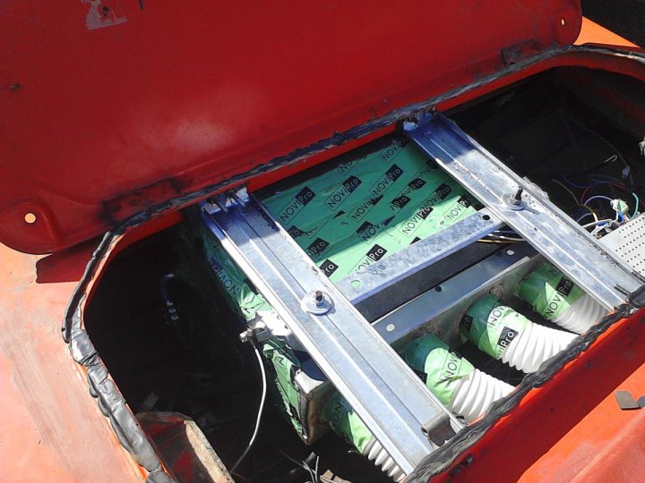

1734    47
Witam, uszczelniłem calom Kabinę nowe Uszczelki i wyciszyłem matami wygłuszającymi. Wstawiłem przy Parowniku Filtr powietrza (wkład z Bizona z małymi Przeróbkami) żeby się w Kurzu nie zapchał.
Nie marzyłem temperatur w kabinie, ale przy 30C jet dość fajnie można cały dzień pracować i nie wdychać kurzu, to już coś. Chyba nie muszę opisywać jak może być w tych ciągnikach gorąco. Muszę tylko zmienić trochę nawiew powietrza, bo teraz jest skierowany na twarz, ale to już kosmetyka.
PS. Chłodnicę oleju wystarcz na śrubach popuścić i można wyjąć Skraplacz, przy montażu też jej nie odkręcałem tylko na mocowaniach popuściłem. W razie czyszczenia można skraplacz wysunac, bo ma na wężach dosyć luzu.
Pozdrawiam.

1734    47
Montaż parownika pod dachem kabiny brakuje jeszcze Filtra powietrza.

1734    47
Zauważyłem, że tym forum mało ludzi podaje gotowe rozwiązania tylko krytykę, nikt się nie pyta po to, żeby go krytykowali tylko po to, żeby otrzymać odpowiedzi. Dużo ludzi się wypowiada, którzy nie mają o tym pojęcia i to jest smutne, zamiast zadawać pytania. Pytanie jest zawsze dobre, są tylko złe odpowiedzi. Nie krytykujcie, pokarzcie jak można lepiej zrobić, nie w teorii tylko na zdjęciach, że sami zrobiliście, a nie wujek babcia czy inni.
Montaż kompresora klimatyzacji Ursus.post-167070-0-96734000-1447605682_thumb.jpg
