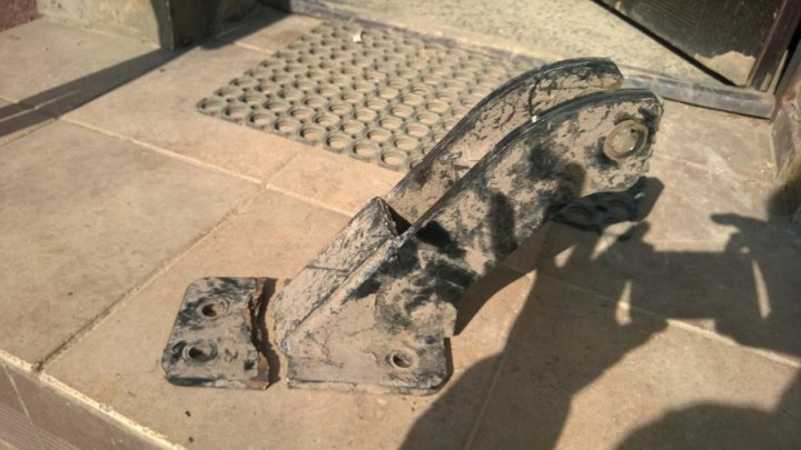

@zmech jaki numer seryjny Twojego Ursusa i z którego roku? Mógłbyś zrobić zdjęcie tym pękającym wspornikom odciągu belki dolnej i jeszcze zeskanować zapisy gwarancji? Jak wypada spalanie paliwa względem Pronara?

Nie bardzo umiem wkleić zdjęcia połamanego wspornika odciągu bocznego w ursusie 11054 tu na forum.Mogę przesłać na adres mailowy.Jeśli natomiast chodzi o spalanie w ursusie to w przypadku np .orki pługiem 4 skibowym , zagonowym, spalanie dochodzi do 14 l/mth. Poza tym reszta jak podaje producent.W porównaniu z pronarem jest bardziej komfortowy ale też bardziej delikatny. Pronar to twarda maszyna z typu gniotsia nie łamiotsia. Co do usterkowości ursusa to na 600 przepracowanych mth było 15 usterek. Czyli średnio co 40 mth przestój.Usterki typu tych co eliminują ciągnik z pracy.Dlatego twierdzę , że fabryka ursus testuje swoje wyroby na klientach a nie u siebie .

@zmech - Ten połamany wspornik jest tak gruby jak ten na zdjęciu: http://img09.staticc...0km-_rev001.jpg ?

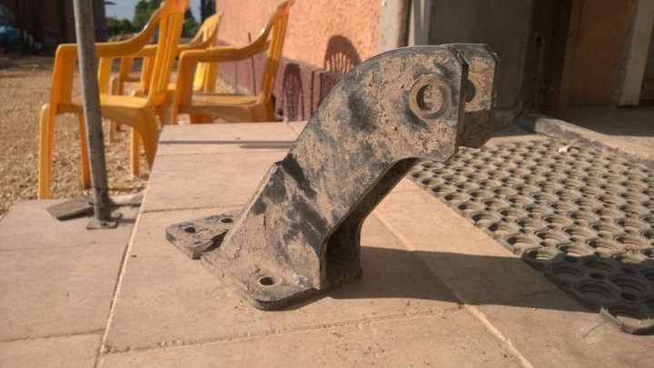

Tak. Wspornik jest taki jak na zdjęciu i  pękał już 4 razy.
Załączam zdjęcie wspornika odciągu bocznego kiedy pękł po raz pierwszy. Pękanie wspornika występuje podczas pracy z pługiem 4 skibowym zagonowym oraz z agregatem talerzowym z hydropackiem i wałem packera szer. 2,5 m. I tego jakoś fabryka nie chce przekonstruować.

Bo jest źle zrobiony. Jak kupisz nowy to przed założeniem musisz go wzmocnić. Na tą fabrykę nie ma co liczyć.
Wg. mnie wystarczy wspawać dwa ( jeśli się zmieszczą ) trójkąty z blachy z przodu ( tu gdzie pękł ) i będzie dużo lepiej. Chyba że jest źle zaprojektowane ramię i jak podnosi to go napręża.

A orzesz na zablokowanych wspornikach?

Może go trochę napręża przy podnoszeniu i dlatego pęka? Widać, że pęka od pociągnięcia, a nie pchnięcia.

W sumie by trzeba sprawdzić czy otwory są współosiowo z ramionami podnośnika, bo faktycznie może być tak że podnośnik je wyrywa przy maksymalnym podnoszeniu do góry.
