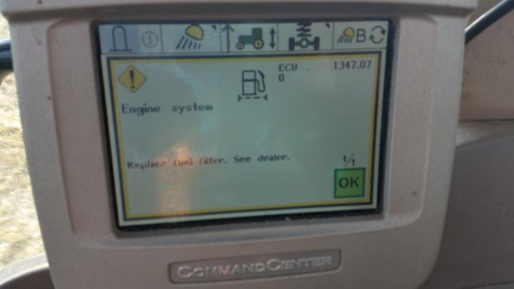

John Deere 7430 Premium Pod obciążeniem pokazuje komunikat PROBLEM
Witam
Mam problem z John Deere 7430 premium . Polega on na tym że gdy ciągnik ma ciężko do ciągnięcia np. w orce czy w transporcie to na komputerze wyświetla komunikat ( ukazany na załączonym zdjęciu ) . Wystarczy odpuścić trochę gazu i komunikat znika .
Proszę o pomoc jak rozwiązać ten kłopot .

Błąd ECU 1347,07
Problem sterowania ciśnieniem w szynie paliwowej. Sprawdzić filtr paliwa, a jeśli kod pojawi się ponownie, jak najszybciej zlecić naprawę dealerowi John
Deere.
na poczatek wymien filtra paliwa ..

Błąd ECU 1347,07
Deere.
Filtr paliwa wymieniony i nadal to się pojawia :(
Samemu się nie da zrobić ?
MOże zbyt mało paliwa pobiera pompka sprzawdz pompke
Jak ściągłem wężyk i kluczyk przekręciłam to pompka pompuje .

Błąd 1347.07 - Cisnienie na szynie common rail za niskie:
Możliwe przyczyny
- zapchany filtr paliwa, rurki paliwowe, zbiornik
- słaba pompa podająca
- uszkodzony czujnik cisnienia
- uszkodzony zawór wysokiego cisnienia
- uszkodzona pompa wysokiego cisnienia
Jeżeli zasilanie do pompy jest OK to bym sugerował zawór wys. cisnienia. Już kilka razy się z tym spotkałem że przepuszczał.

Mowicie o zaworze dawkującym cisnienie na szynie (ten przy pompie wysokiego cisnienia) czy o tym zaworze co jest w szyne wkręconym ktory podaje nadmiar na przelew? Ten pierwszy juz zmienialem ale niezbyt pomoglo

Problem pojawia sie bez wzgledu na to czy tankowane bylo przed chwila czy kilka dni temu, roznica jest tylko w tym ze gdy bak ma ponad polowe paliwa to blad wyskakuje przy spalaniu ok 33l/h a gdy ponizej polowy to juz 32, 31l/h i wraz z ubytkiem paliwa coraz szybciej. Tankuje mniej wiecej co 5-7 dni.

Mam TEXA do diagnozy i jak trzeba to inne narzędzia też.
Mowa o tym który podaje na przelew.
Dziś świezo po urlopie dzwoni znajomy który Masterem 2.5CDI 120 G9U ziemniaki wozi na giełdę. Auto wywala błąd i nawet gaśnie pod max obciążeniem, a pompa po regeneracji. Zawór ograniczający wysokie ciśnienie ~400zł i po problemie.
Puszczał przy 840bar a zadane ciśnienie na listwie i 1100bar.
Tę sytuację może tłumaczyć temperatura paliwa. Ale taki przypadek kojarzę jedynie z pompą do remontu.
Nawet jak masz wszystkie czujniki i zawory sprawne to pompa szybciej wytworzy cisnienie na zimnym/gęstym paliwie.
