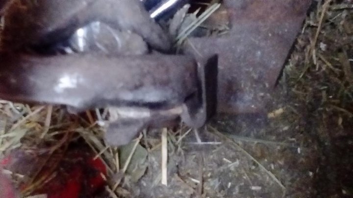

Welger AP12K - dziwne zachowanie sznurka i inne pytania U mnie lewa strona licznika wyglada tak
To co zrobic by wyzerowac?

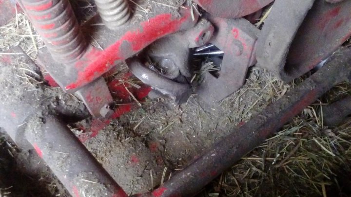

Welger AP12K - dziwne zachowanie sznurka i inne pytania Wrzucam zdjecia dwoch roznych nozy sznurka
Pierwszy przykrecany od dolu
Oraz na drugim aparacie przykrecany z boku
Pierwszy bardziej skomplikowany, powyginany a drugi najprostszy. Jakie macie u siebie?
Mam nadzieje ze zdjecia sa w miare widoczne.

a wiec tak do zerowania, to chyba musisz czym złapac w tej niby tulejce i obracać.. a co do nozy u mnie obydwa sa tak samo jak na 2 zdjeciu w dół :D

Z tego co wiem oryginalnie był do tego kluczyk ale jeśli go nie ma to można zrobić inaczej i za kluczyk robi śrubokręt: weź płaski wąski (3mm) śrubokręt, włóż go do tej tulejki i obracaj nim w lewą stronę wtedy te cyferki będą się cofać aż przez cały rząd będą jednakowe, zatrzymujesz się gdy przez cały rząd będą zera.
U mnie oba nożyki są te wygięte i przykręcane od dołu.
