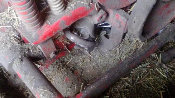

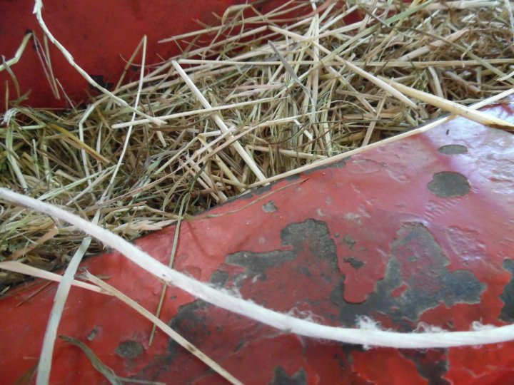

W naszej znajdują się łamane napinacze.
A mam jeszcze pytanie do tych napinaczy przy aparatach..  bo u mnie to tak wygląda.. mam po 2 druty.
Na 1 zdjęciu mam ten napinacz jeden pod spodem drugiego koniec wychodzi na góre.
a na 2 zdjeciu czyli z drugiej strony obydwa są pod spodem.
Czy to tak ma byc? bo z tej strony co sa obydwa pod spodem to przepuszcza raz na jakis czas..

U mnie jest po 1 drucie na aparat(takich drugich u nas nigdy nie bylo) sa one w pozycji jak na zdjeciu pierwszym.
aha po 1 ale takie jakie zaznaczyłem tak? akurat on nie jest chyba dobrze bo jest na gorze tego ząbka.

Tak po jednym jaki zaznaczyles,ten drut u nas przylega do tego ząbka jest tak delikatnie skierowany ku dolowi ale nie wchodzi tak daleko pod zabek jak na fot.2.

Dobra moze to wina tych drugich, tylko sie zastanawiam czy jak wymienie na pojedyncze proste czy sie nie zje*ie coś.

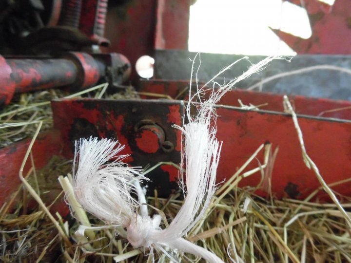

nożyki na ostrzyłem, widzialem tylko ze gdy sznurek wychodzi z iglicy do aparatu, na koncu iglicy jest wyrobiony rowek i sa takie jakby ząbki.. tylko nie widac czy to tutaj bo dopiero gdy kostka wyjdzie to widac postrzępiony sznurek.. a co do ścisku to poluzować tymi bliżej aparatów śrubami tak?
#30 Share MateuszTeam
MateuszTeam
    Zaawansowany
  • Members
  • PipPipPip
  • 114 postów

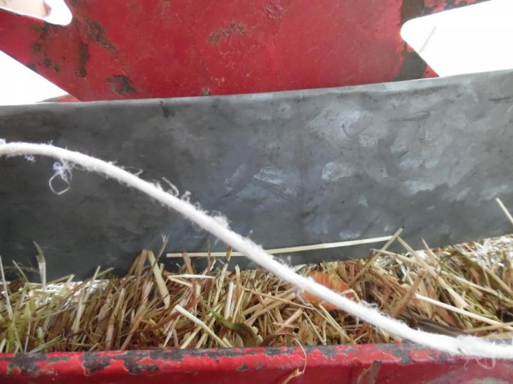

Napisany 29 czerwiec 2016 - 08:36
Welger AP12K - dziwne zachowanie sznurka i inne pytania
tak to wygląda .. nie wiem co moze byc przyczyną. a stało sie to po wymianie spręzynek i wymianie sznurka..SAM_0235.JPG

#31 Share corrado
corrado
    Zaawansowany
  • Members
  • PipPipPip
  • 2141 postów
  • Płeć:Mężczyzna
  • Lokalizacja:woj. Mazowieckie
Napisany 29 czerwiec 2016 - 08:45
Czy po drodze sznurka ze szpuli masz napinacz sznurka? W formie dwóch zaciśniętych po przez sprężynę blaszek? Bąć coś na podobę?
Jeśli pomogłem nacisnij zieloną strzałkę :)
#32 Share MateuszTeam
MateuszTeam
    Zaawansowany
  • Members
  • PipPipPip
  • 114 postów
Napisany 29 czerwiec 2016 - 10:17
tak, mam takie blaszki ktore dociskają sprezynki, ale je juz poluzowałem dosyc, tylko ze zalozylem twarde sprezyny.. i zauwazylem ze po pewnym czasie pracy na blaszce jest bialy osad ze sznurka.. i dodatkowe napinacze przez ktore sznurek przechodzi :)
Edytowany przez MateuszTeam, 29 czerwiec 2016 - 10:18.
#33 Share corrado
corrado
    Zaawansowany
  • Members
  • PipPipPip
  • 2141 postów
  • Płeć:Mężczyzna
Napisany 29 czerwiec 2016 - 10:25
Nie są wytarte pod spodem? Miałem kiedyś za czasów gdy posiadałem prasę kostkującą że tak się działo jak piszesz. Przyczyną było wydarcie się tych blaszek prze co dociskałem z większą siłą ta sprężynkę co nie przynosiło skutku. Dopiero po wyspawaniu i wyszlifowaniu  igieł które były poddarte problem znikną.
#34 Share MateuszTeam
MateuszTeam
    Zaawansowany
  • Members
  • PipPipPip
  • 114 postów
Napisany 29 czerwiec 2016 - 10:38
igieł, czyli chodzi ci o iglice? bo one na koncu jak sznurek wychodzi tez sa wytarte maja az rowek taki.. a blaszki sa tez wytarte..
#35 Share corrado
corrado
    Zaawansowany
  • Members
  • PipPipPip
  • 2141 postów
  • Płeć:Mężczyzna
Napisany 29 czerwiec 2016 - 10:41
Tak chodzi mi o iglice. Blaszki jak masz wytarte też wyspawaj tak jak iglice następnie wszystko zeszlifować do gładkiego i problem zniknie.
#36 Share zetorki12
zetorki12
    Zaawansowany
  • Members
  • PipPipPip
  • 1973 postów
  • Płeć:Mężczyzna
Napisany 29 czerwiec 2016 - 10:43
corrado dobrze Ci mówi .
ZETOR TEAM
#37 Share MateuszTeam
MateuszTeam
    Zaawansowany
  • Members
  • PipPipPip
  • 114 postów
Napisany 29 czerwiec 2016 - 12:01
wielkie dzieki, ja tak przypuszczalem ale jakos nie chcialem sobie uwierzyc ze to wina tego.. a bylem patrzec to zauwazylem ze blaszki ma juz zeszlifowane :) przed sezonem to robilem widocznie ;] zostaly teraz iglice, ciezko tam bedzie ale damy rade ;p wielkie dzieki :)

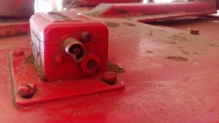

#39 Share MateuszTeam
MateuszTeam
    Zaawansowany
  • Members
  • PipPipPip
  • 114 postów
Napisany 13 lipiec 2016 - 09:08

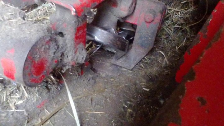

Ma ktos moze licznik kostek w welger ap 12 ?? jak tak to prosilbym zdjecie jak jest przymocowany bo kupilem licznik uniwersalny, bo u mnie jest taki slad jak na zdjeciu nizej byc moze poprzedni wlasciciel mial tutaj licznik.

#40 Share 1q2w3e4r
1q2w3e4r
    Nowicjusz
  • Members
  • Pip
  • 14 postów
Napisany 15 lipiec 2016 - 16:50
Tak, tam powinien być licznik, u mnie też tak samo nie ma. Ciężko znaleźć lepsze zdjęcie:
