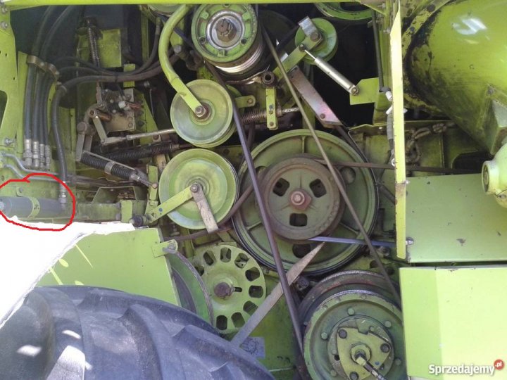

co to za bańka?
Witam wszystkich! Czy ktoś wie co to za bańka zaznaczona na zdjęciu? Nie znalazłem tego w katalogu części i nie wiem co to jest. Zrobiła mi się w niej diurka nie widoczna gołym okiem ale używając hydrauliki tryska zniej olej. Po zaklejeniu spawem po pewnym czasie zrobiła się w innym miejscu. Wygląda że obudowa tej bańki jest masywna to dlaczego dziurawi się? Może miał ktoś doczynienia z tym ustrojstwem?

co to za bańka? może to akumulator hydrauliczny ?

co to za bańka? sprawdź skąd idzie przewód który do niej dochodzi. jak przez trójnik od jakiegoś siłownika to bedzie to akumulator hydrauliczny

co to za bańka? tak ja koledzy wyzej napisali moze to byc akumulator hydrauliczny.np. jak jedziesz z uniesionym hederem po nieruwnosciach to nie plywa ci swobodnie?

akumulator hydrauliczny jest taki pekaty i znajduje sie na przedniej osi kombajnu a to jest w kształcie walca. Po odkręceniu przewodów widać każdy koniec. Wygląda że to nic takiego ale sporo waży proporcjonalnie do wielkości. Do tego z jednej strony podłączony jest przewód z pompy a z drugiej wychodzi i leci do rozdzielacza.

połącz ze sobą te węże i sprawdź maszynę pod względem hydraulicznym wszystko może dowiesz się co działa wolniej lub gorzej a na tej "bańce" poszukaj numeru jakiegoś i wpisz go w internet może coś pokaże

żadnego numeru nie ma ale dowiedzziałem sięco to jest, to jest tłumik drgań oleju. Na dzień dzisiejszy wstawiony jest na jej miejsce zwykły przewód hydrauliczny. Jak nie zda egzaminu to sobie zregeneruje ten tlumik bo nie jest on skomplikowany.Pozdrawiam!

nr claas  0006027500      ( 602750 )
