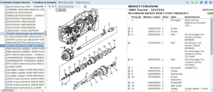

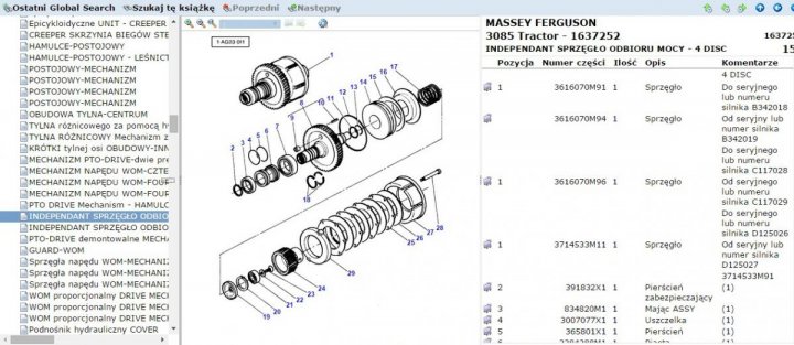

problem tkwi najprędzej w sprzęgle wom  pozycja nr1 wg katalogu agco.  Sprawdź tarczki w jakim  są stanie  być może  jest potrzebna wymiana.  na zimnym będzie chodzić lecz jak się zagrzeje olej zaczną  się ślizgać.
