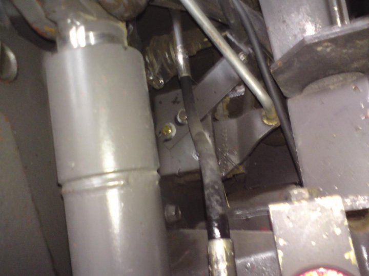

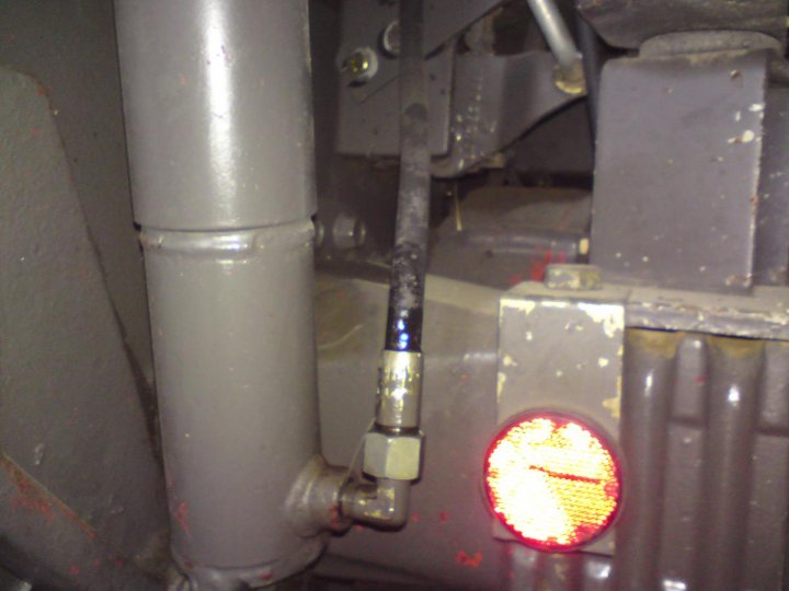

Jestem w posiadaniu renówki 90-34 w niskiej kabinie 1989rok  od nie dawna -co mam sprawdzic zrobić bo do tej pory zmieniłem filtry oleju paliwa i olej? cieknie mi przewód co jest wkrecony z boku siłownika od podnosika od dołu nakretka a u góry jak sie go odkręca?
Prosze o jakies porady sugestie od kogoś kto ma już doświadczenie z takim ciagnikiem.Oto fotki tego przewodu coraz bardziej kapie olej -a jak otkręce z dołu to pewnie bdzie ciekł a i co z tą górą jakąś żabko?Tak co raz mi się coś przypomina szukam takich plastikowych tylnich błotniczków może ktoś ma.
