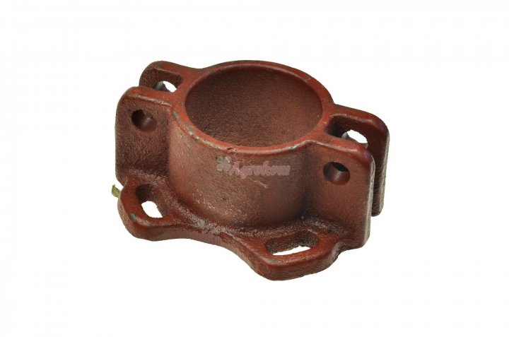

może ktoś wie gdzie można kupić kołpak na starego typu wałek do Proximy 90???
coś podobnego do tego

 W każdym sklepie . U mnie taki wisi na gwoździu . Przyjedź i bierz .

marulekk    5234
Napisano (edytowany)
Wkleiłem przykładowy jakby ktos niewiedział co to. Takie cos to i ja mam i niepasuje w otwory ni ujaaa
szukam i szukam i niemoge znaleść, chyba trzeba sie w macgyvera pobawić i cos ulepic samemu

A czemu tam inaczej ?

marulekk    5234
daj kilka złotych to zmienie
po co mam kupowac nowe wałki jak mam w ujj starych dobrych tylko niema jak podczepić a drutem skrecać to nie robota
@zetorki12 bo tam otwory na śruby co przykręca się nieszczęsny kołpak sa bardzo blisko wom-u
I nie da się nic dorobić , przerobić ??  Kawałek płaskownika przegiąć razy dwa i już . Tylko dziurki zrobić .
