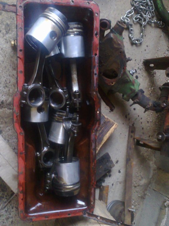

Witam. Zrobiłem remont silnika sw400 wymieniłem pierścienie bo tłoki i tuleje były OK, panewki nowe, wał jest nominalny i dałem go do polerowania bo nie był porysowany, wymieniłem pompe olejową, uszczelniłem magistralę, wymieniłem tulejki wałka rozrządu i po złożeniu silnika i odpaleniu ciśnienie jest 2.2 atm. Przed remontem ciśnienie było 1,5atm ale w czasie koszenia zapaliła się kontrolka zaniku ciśnienia i skosiłem na tej zapalonej kontrolce ponad 6ha. Teraz przy ciśnieniu 2,2 kontrolka zaniku przy gaszeniu silnika zapala się szybko a powinna chyba zapalić się po paru sekundach. Czym to jest spowodowane??  Dodam że wał na czopach głównych jest przytarty ale nie ma rys.
z góry dziękuje
pozdrawiam.

Te 2,2 masz na wolnych i wysokich obrotach.Jak tak to podłóż podkładkę lub dwie jak za mało pod zawór przelewowy koło filtra olejowego.Jak na wolnych jest zero to rozbieraj silnik z powrotem.Co do czujnika ciśnienia to w moim przy 4 atmosferach załączył się sygnał.Jeszcze jedna sprawa załóż manualny zegar do pomiaru ciśnienia.

Podkładałem dwa grosze pod zawór i nic to nie zmieniło, 2,2 atm jest na wolnych i na wysokich obrotach. Jak oddawałem wał do polerowania to mechanik mówił że czopy główne są w dolnym wymiarze a korbowodowe OK. Zegar manualny pokazuje 2,2atm pożyczony od mechanika a zegar elektroniczny pokazuje prawie 3atm.

Podkładaj jeszcze drugie dwa grosze.Jak nie pomoże to musi być pęknięta rurka od magistrali olejowej.

Magistrala raczej jest cała bo jak była wyjęta to sprawdzaliśmy. Pompe napędzałem wiertarką i smoki w oleju i olej nigdzie nie przeciekał

Ale rurkę od pompy do bloku sprawdzałeś.

tak zatkałem tą rurkie co podaje olej do bloku i pompowałem i nie było widać żadnego przecieku.

A czy na tym ciśnieniu może pracować?? w sezonie kosze ponad 20ha. Ile trzeba go docierać??

Te silniki na 1 atmosferze hulały nie jeden sezon.Co do docierania niech pochodzi z pół dnia średnich obrotach potem w palnik pełny gwizdek z jeden dzień i tyle. :D
