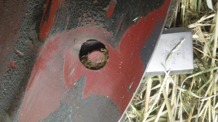

Nożyk o nożyk nie dotyka . Jak mówię na trybach jest okej. Tylko jak wygina trzymak wytedy nóz zachodzi na 2 talerz i zgrzyta.

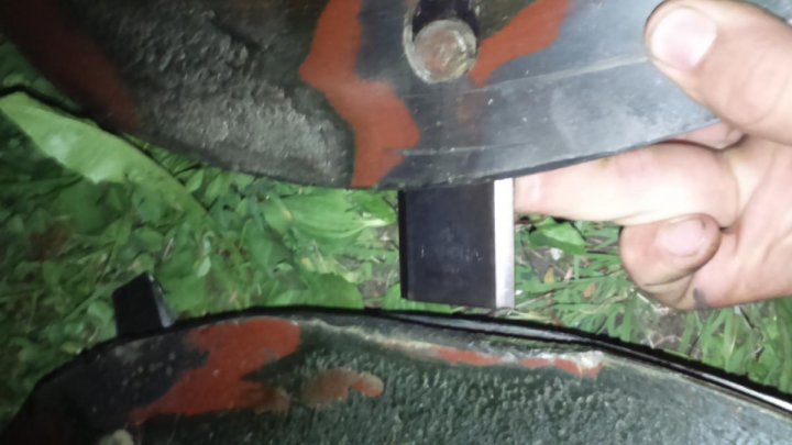

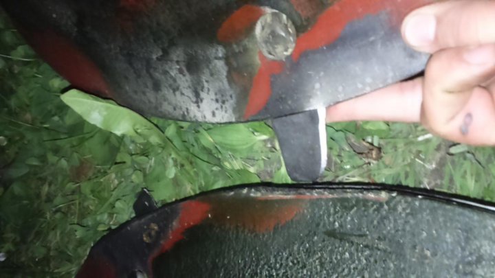

Nowy nożyk założyłem przed chwilą  i trzymak juz podgięty trochę co widać, drugie foto stary nożyk bo szkoda nowego jak zaraz się zgubi jak troszkę trzymak się wygnie.. Nóż o nóż nie bije . Tylko nóz o talerz >!!
Trzymaki  w kosiarkach ledwo noże  trzymały tak były wydarte i nie tykały nigdy  talerza.Skróć komplet noży o 10 mm i będzie wiadomo.Wedle mnie to bęben od bębna ma za małą odległość i jest skrzywione koryto tak jak by przy transporcie kosiarka upadła na drogę.
