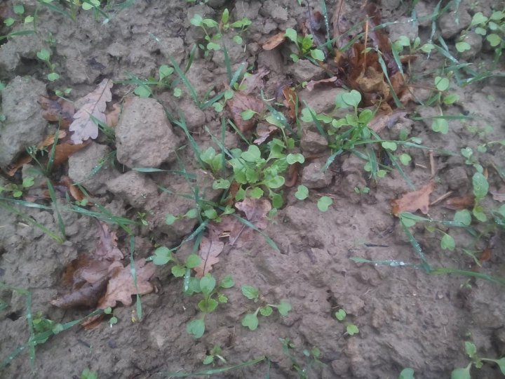

Co to za chwast?
ostrożeń i jasnota to jest tam faktycznie.
Ale ten główny to gwiazdnica? Tylko że to inaczej kwitnie niż na zdjęciach w necie.
pzdrwm Nikita_Bennet

Napisany 19 wrzesień 2015 - 18:49
Co to za chwast?
Na pierwszy rzut oka-gwiazdnica, a jak kwitnie?

Napisany 20 wrzesień 2015 - 10:34
Co to za chwast?
To płożące to na 100% gwiazdnica.

Napisany 18 listopad 2015 - 04:56
Co to za chwast?
na samej górze chyba jeszcze jest jeden przetacznik perski, ale zdjęcie słabej jakości niestety

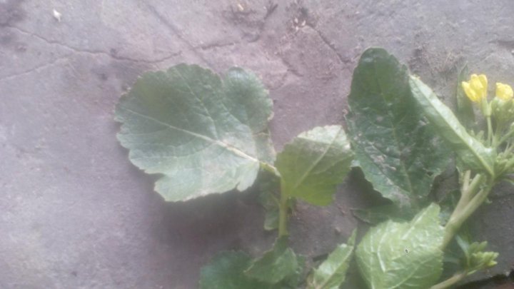

Napisany 23 listopad 2015 - 16:38
Co to za chwast? Witam co to za chwast kwitnie teraz w rzepaku ozimym dosyć sporo go jest jak go zwalczyc moze wyginie po zimie

Napisany 23 listopad 2015 - 19:48
Co to za chwast?
czy aby to nie rzepik, w każdym  bądź razie jest z rodziny krzyżowych

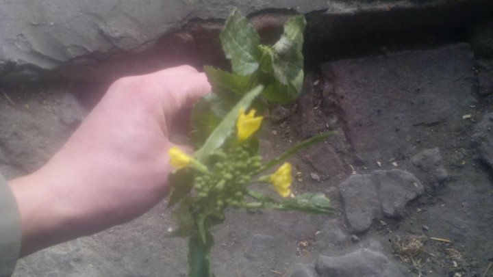

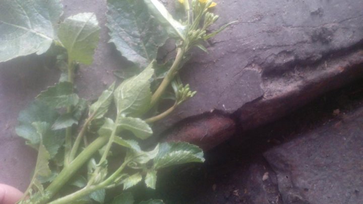

Napisany 23 listopad 2015 - 19:59
Co to za chwast?
witam co to za chwascior  mam tego duze ilosci na 3 ha pszenicy i czym to zwalczyc

Napisany 24 listopad 2015 - 10:36
Co to za chwast?
A jaka była roślina uprawiana na tym polu przed pszenicą? Wyglada ten chwast na rzepakopodobny, w każdym bądź razie jak w poscie powyżej jest z rodziny krzyżowych. Dla lepszej jasności z identyfikacją chwastu w formie zdjęcia poczekać ,aż się lepiej rozwinie, wtedy nie będzie wątpliwości co to jest.

Napisany 24 listopad 2015 - 18:23
Co to za chwast?
wczesniej na calym polu byla gryka

Napisany 24 listopad 2015 - 22:48
Co to za chwast?
słabo widać i chwasty małe ale pewnie to rzodkiew świrzepa (ewentualnie gorczyca polna).

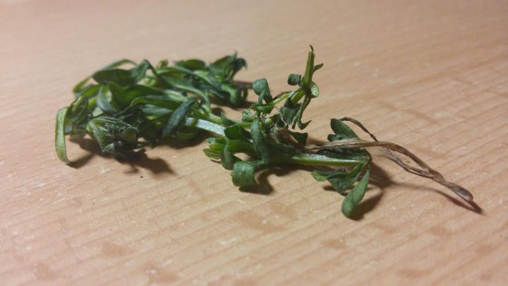

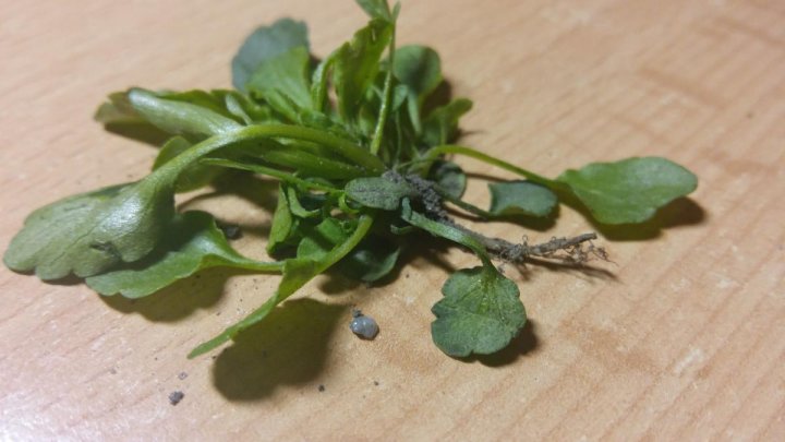

Witam
chciałbym zapytać czy wiecie co to za ziele i jakimi środkami zwalczyć?

Napisany 25 maj 2017 - 19:50
Co to za chwast?
Witam
Fiołek i przytulia, mustang forte powinien wziąć.
