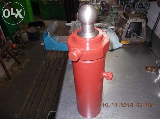

Jak odkręcić tłok od pzyczepy
Witam chciałbym wymienić uszczelniacze w takim takim tłoku jak na zdj. Dostałem się do tego większego i dłuższego tłoka. Mam problem dostać się do tego mniejszego tłoka. Są tam jakieś zabezpieczenia?196546277_1_644x461_silownik-tlok-wywrotu-przyczepy-35-t-po-regeneracji-najtaniej-tuchola.jpg

chyba najprościej mozna tak wyjaśnić:
http://www.fotosik.p...0cff6debce.html

Dobrze tak właśnie zrobiłem nie mogę wyjąć uszczelniaczy w tym mniejszym tłoku.

link nie działa
Jak mnie pamięć nie myli to ten mniejszy jest zabezpieczony śrubą (tzn. duża śruba jest wkręcona w mniejszy i zabezpiecza aby ten nie "wyskoczył").

tak. dokładniej nakretka jest wkrecana w ten duzy siłownik z którego z kolei wychodzi ten mniejszy.
Oczyść cały silownik z brudu i wszystko powinno widac co i jak rozkrecic
