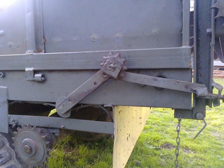

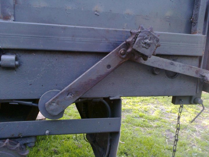

Witam, zakupiłem rozrzutnik obornika polskiej produkcji firmy Agromet warfama typ T-032 z Dobrego miasta z 85r. o ładowności 3,5t z dwu wałkowym adapterem. Remontując go nie było problemu z dostaniem łożysk itp. problem pojawił się z napinaczem łańcucha z którym się nigdy nie spotkałem a że nie mam katalogu ani instrukcji nie wiem czy jest dorabiany czy oryginalny i można go dokupić. Załączam zdjęcia.

Witam. Miałem kiedyś taki sprzet ale tam nie bylo zadnego napinacza, lancuch naciągany byl gornym walkiem. Poza tym widoczna na zdjeciach konstrukcja wyglada na jakas samorobke wiec nie sadze zeby udalo sie znalezc do tego jakis katalog;) Ja w swoim rozrzutniku robilem podobna modyfikacje, bo po dolozeniu trzeciego walka zamontowalem rolke posrednia zeby ociskala lancuch na zebatce na srodkowym walku i wstawilem listwe prowadzaca bo przy wiekszych obrotach lancuch wpadal w drgania i potrafil spasc z z zebatki napedzajacej

Napinacz do polskiego rozrzutnika to jakaś samoróbka

Napinacz do polskiego rozrzutnika u mnie wyglada podobnie i tak musi byc zebatka pasuje od tandema

Szukając w internecie widziałem takie rozrzutniki z takimi napinaczami na youtube i na zdjęciach co świadczy o oryginalności napinacza jednak do kupna nie ma są tylko takie stosowane w rozrzutnikach z czarnej białostockiej ze ''szparą'', jak na zdjęciu.

Napinacz do polskiego rozrzutnika orginalu nie kupisz trzebo pokpmbinowac
