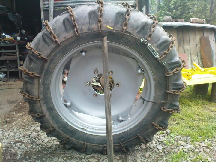

Dodaję zdjęcie dołu pługu i łańcuchów, które robimy ( bo wiadomo w zimę bez łańcuchów to ani rusz) :

władimiriec t25 Nie lepiej zrobic do łańcuchów takie zapinanie jak ma być w oryginale ?? a z drugiej strony jak będziesz je odpinał bo nie ma żadnego zapięcia chyba nie będziesz ściągał koła do zamontowania łańcucha ?? ten ściągacz to dobry pomysł ale po przkatnej dać łańcuch co by on za napinacz robił :)
P.s tak patrzę na to foto łancuchów od tej strony co masz tą linkę daną jeśli chcesz żeby nie pościągało ci tych łancuchów to każde ogniwo przykręć ścickiem do tej linki bo zedrze ci te łańcuchy

władimiriec t25 Takie łańcuchy miałem też w zetorze 2 zimy jeździłem i nic się nie działo. Oczywiście po założeniu i przejechaniu jakiejś tam odległości trzeba było je naciągnąć ale później już nic się nie działo. Ten ściągacz, śruba rzymska spełnia właśnie rolę napinacza. Można nim naprawdę sporo naciągnąć łańcuchy,ale jeśli zaistnieje potrzeba mocniejszego napięcia to tak jak piszesz dodamy łańcuch bądź linkę ze śrubą rzymską po przekątnej. Linka jest od zewnątrz a łańcuch na obwodzie od środka, zapinany na takie skręcane ogniwo. Całość jest tak zrobiona, że można to rozkręcić, rozpiąć i rozciągnąć jak chodnik.
PS na zdjęciu akurat tak się ułożyło, że nie widać tego ogniwka łączącego.
ogniwko.jpg to jest takie coś.
