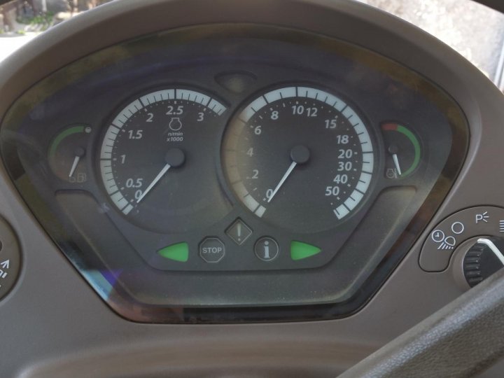

jak wyczyscic wyswietlacz 6630 Witam czy wie ktoś jak wyczysic licznik ?

jak wyczyscic wyswietlacz 6630 Jemu chodzi jak wyczyścić to pod szybką a nie szybkę ;)
#4 Share wojtek15
wojtek15
    Zaawansowany
  • Members
  • PipPipPip
  • 105 postów
Napisany 19 kwiecień 2015 - 13:19
jak wyczyscic wyswietlacz 6630 ahaha chodzi jak wyczyscic w środku :D

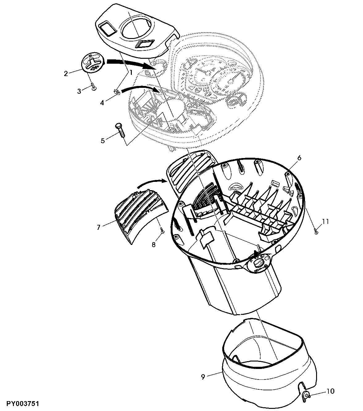

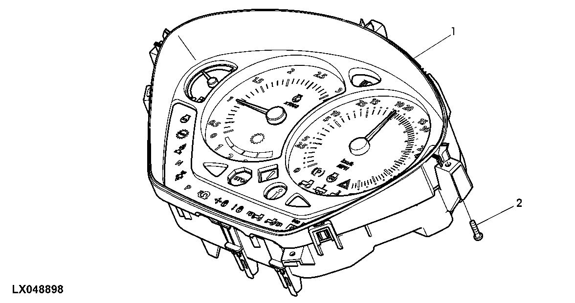

Żeby dostać się do zegarów, musisz ściągnąć kierownicę, rozkręć ich obudowę od tyłu (8 wkrętów), wtedy zejdzie Ci przód razem z zegarami, one są przykręcone  na 12 wkrętów do przedniej części obudowy. Szyba zostaje razem z przednim panelem (jest najprawdopodobniej przyklejona do niego)

I tutaj zaczyna się problem. Licznik występuje jako jeden element. I jeśli szybka jest przyklejona i pęknie przy odklejaniu to trzeba będzie kupić nowy licznik lub jeździć z pęknięta. Prawdopodobnie jest to coś ala pleksa. Ale gięty kształt znacznie utrudni dorobienie nowej jak by co.
Nie wiem czy licznik nie rozbierze się wzdłuż załamania w połowie jego grubości. Nie umiem tego wytłumaczyć ani nie jestem pewien na podstawie tego rysunku. Załamanie przebiega w połowie wysokości uchwytu pod którym pokazany jest wkręt z cyfrą 2. Górna część zejdzie z szybą a dół zostanie z całym licznikiem.
Wyjmując licznik odłącz akumulator, aby nie było błędów. Grzebiąc w środku uważaj bo to delikatne. Dobrze jest też umyć dokładnie ręce, aby odcisków w środku nie narobić. Do czyszczenia używaj miękkich szmatek.
Jeśli nie masz dobrych zdolności manualnych lub nie jesteś ich pewny, poszukaj gości co cofają liczniki gdzieś w okolicy. Zrobią ci to za parę dych.
