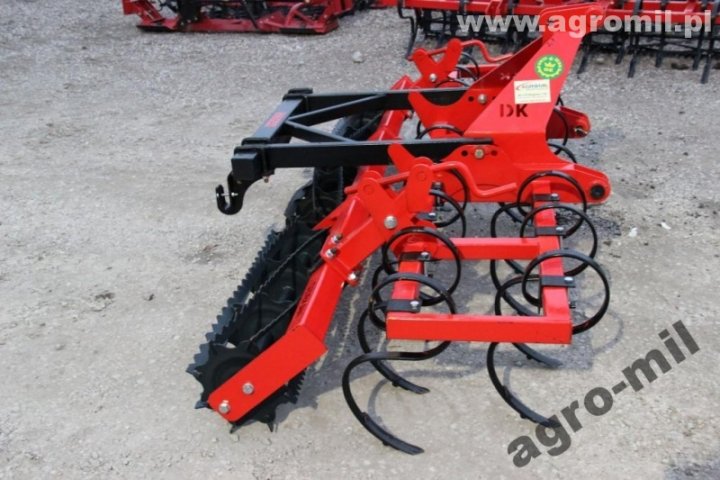

agregat JAGUAR LUX
witam posiadam 15ha ziemi ornej i moje pytanie czy taki agregat dobrze uprawi ziemie mam troche gliny na polu ziemia 3-5 klasy ciągnik 75km agregat ma być połączony z poznaniakiem 2,7m prosze o opinie

na pewno lepiej niż bronami szkoda że wału nie ma z przodu ale gożej niż byś miał zwykłym zrobił pomyśl nad zwykłym 3 m ma więcej łap więcej wałków i spokojnie 75km wystarczy do 3 m bo tak jak widzę to nie którzy na glinie robią zwykłym a tym z siewnikiem dodatkowo bo samym nie rozbije jak zaschnie glina

Mam takiego, kupiony w grudniu, jak dla mnie dobrze pracuje (zdjęcie pola w mojej galerii), ziemie od IV do IV kl. Nie wiem jak z gliną bo nie testowałem na takim terenie, ale jak nie jest to jakaś super ciężka to powinien dać radę.

Nie mam wału z przodu, zupełnie niepotrzebny, bo agregat dobrze wyrównuje ślad ciągnika. Używałem go na polach po orce zimowej, wiosennej i uprawie bezorkowej i póki co do pracy agregatu nie mam zastrzeżeń. Jedyna awaria jaka się zdarzyła, to gdzieś mi po pierwszych hektarach zniknęła jedna smarowniczka na piaście, ostał się tylko gwint ;) Moc niemała bo 150 KM, ale to tylko tymczasowo. Czuć, że ma się zapas mocy, nie wiem tylko jakby przebiegała praca na 4 cylindrach, ale siewnik jak podniesiesz na hydropaku to jest na równo z agregatem, więc nie ma źle.

Zastanawiam się nad kupnem takiego agregatu z hydropakiem 3m do mtz 82 ,posiadam siewnik poznaniaka 3m nie wiem czy da sobie  rade podobno agregat nie jest ciężki.Proszę o komentarz

Sam agregat 350 kg, udźwig hydropaku określony na 800 kg. Nie wiem jak przy 4-cylindrowcach, ja przy 6tce nie czułem, żeby przód choć trochę odciążało. Na polu jak z zabawką, nawet nie podnosiłem samego siewnika na hydropaku tylko cały zestaw na raz, więc myślę, że i mniejszy ciągnik nie będzie przeszkodą w pracy

Panowie a jak myślicie czy proxima 6441 da sobie rade z tym agregatem tylko wersja z hydropakiem  i siewnikiem amazone d7 3m? Zestaw bez zasypu ważył by góra 900 kg. Teraz ciągam agregat 3 m warki przedni wał 30 łap i dwa rzędy wałków z tyłu. Pracuje na 4 biegu szosowym przy skrzyni 6 i radzi sobie bez problemu. Jak myślicie ?

Jeśli Cię to jeszcze interesuje to mój wczoraj poszedł pod U-902, szedł trochę mułowato choć praktycznie nie kopcił (może z tym zamulaniem to tylko moje wrażenie, bo cały czas pracuję na ciągnikach z tubro i przednim napędem), w przyszłym tygodniu jak pogoda pozwoli spróbuję go razem z siewnikiem. Mam pewne obawy czy pójdzie na biegu II 2 (najbardziej chodzi o wystartowanie, bo ciągnąc później nie ma problemu), ale jak nie to na I 4 z pewnością.

Prędkość to zależnie od poślizgu wyjdzie pewnie w granicach 7-8 km/h, obroty 1800-2000, biegi to głównie II 2, przy równaniu głębszych bruzd, a co za tym idzie głębszej pracy agregatu, żeby nie zdechł przy starcie wrzucałem albo szosową 1 albo polową 4. Sprawa ma się też tak, że musiałbym oddać pompę wtryskową do sprawdzenia bo niedawno go kupiłem a chyba nie jest już w najlepszym stanie, więc osiągi nie są najlepsze, ale daje radę, myślę że i z siewnikiem sobie jakoś poradzi, jak nie będzie lał deszcz jutro, to będzie sprawdzian na świeżej orce całym zestawem
Co do gleb to akurat pracował na IVa/IVb. Mam jedno pole gdzie jest nieco gliny, ale tam go nie wpuszczę prędzej jak po świętach, bo pójdzie na dno jak nic ;)
EDIT: 3,5ha obsiane bez większych problemów, bieg I 4 i nawet nie jęknie.

Nie uważacie, że lepszym (statecznosc) rozwiązaniem byłby hydropak na 2 siłownikach? Bodajże Tolmet coś takiego robi.

A czy podnośnik w ciągniku na jednym cylindrze jest mniej stateczny od tego na dwóch? Ilość siłowników nie ma nic do stateczności, to konstrukcja hydropaku, czyli mówiąc ogólnie rama, odpowiada za jego stateczność. Jak jest źle zrobiona to nawet 4 siłowniki Ci nie pomogą. Większa ilość siłowników daje pole do zwiększenia udźwigu, a nie stateczności

Zastanawiam się nad zakupem takiego Agregatu. Tylko że 2,5m do poznaniaka 2,7 ponieważ planuje zmienić poźniej siewnik na mniejszy. Chciałbym się dowiedzieć jak po pierwszym sezonie użytkowania ? czy są jakieś problemy i czy się nie zapycha ?

Jeśli o mnie chodzi to żadnych problemów technicznych z nim nie miałem i nie mam. Nasmarować wał i jechać. A efekty pracy i możliwość zapchania jak w każdym podobnym agregacie/kultywatorze. Tam gdzie w tym roku samosiewy jęczmienia mocno wyrosły i pług na końcówkach dokładnie nie przykrył trochę zielonej masy nawyciągał, ale nie było możliwości żeby tak się nie stało, w końcu to nie brona talerzowa. Przydałyby się 3 rzędy zębów, ale wtedy już inne ciągniki trzeba by pod niego podpinać, także narazie nie ma źle

A z jakim ciągnikiem współpracuje u Ciebie ? Posiadam Ursusa 4512 i nie chciałbym z tym "walczyć" tylko pracować.

U mnie Ursus 902 dawał radę z 3m około 7-8km/h
