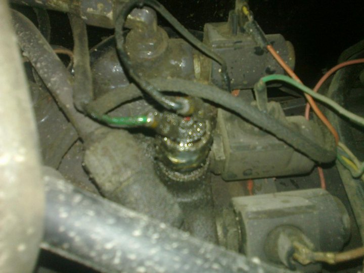

podłączenie czujnika ciśnienia oleju
Czy połączenie jednego pinu czujnika ciśnienia oleju skrzyni z masą jest połączeniem prawidłowym w MF 3060? Wg schematu ten pin powinien być połączony z czujnikiem prędkości jazdy. Szukam oryginalnego podłączenia ale nic tam nie zauważyłem typu ucięty przewód... Niby to działa dobrze ale czy na pewno? (na zgaszonym po wciśnięciu sprzęgła zapala się kontrolka ciśnienia skrzyni i gaśnie po 4s tak jak pisze w instrukcji)
Będę wdzięczny bo znalazłem temat http://www.agrofoto....lemy-z-elektryką/?p=1362571 i zastawiam się jak mi to może działać jak tam podobno na jednym kablu ma być 12v a na drugim 5v no a u mnie masa podczepiona... czy to nie jest jakiś chwyt handlarzy na usprawnienie traktora...
Ten zielony podpięty jest pod sterownik.. pin 1 w tej wąskiej kostce czyli prawidłowo choć opornika na przewodzie nie widzę a być powinien... chyba że w tej kostce koło czujnika
U mnie jest tak że obydwa kabelki idą wiązką do sterownika. Opornik jest w tym zielonym pogrubionym kabelku przy czujniku, jest to krótki odcinek jednym końcem założony na czujnik a drugi wchodzi w kostkę. Masz chyba inny sterownik bo u mnie zapalają się i gasną dwie kontrolki ;od ciśnienia i napędu. W sterowniku mam 4 wtyczki/gniazda jedno z przodu i trzy w tylnej części, wspomniane kabelki wchodzą w środkową tylną wtyczkę, w której są w sumie 3 czarne kabelki.

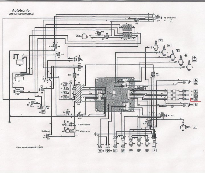

#7 Share lukbold
lukbold
    Zaawansowany
  • Members
  • PipPipPip
  • 2669 postów
  • Płeć:Mężczyzna
  • Lokalizacja:Mikołów
Napisany 03 kwiecień 2015 - 11:44
Mylisz się. Są 3 czujniki obrotów w tym traktorze. Obroty pompy (obroty silnika- koło czujnika ciśnienia) są zczytywane tylko na potrzeby komputra a obrotomierz przynajmniej w naszych faktycznie  bierze sygnał z alternatora. Gdzieś ktoś mądrzejszy pisał że komp porównuje obr pompy i WOM i jak wychwyci że się zbyt różnią (ewentualnie stosunek jednych obr do drugich sie zmieni na skutek poślizgu tarczek WOM)  to WOM wyłączy.. przynajmniej ja tak to rozumie.
Czujnik wom jak wiesz masz koło lewego siłownika, no a prędkość jazdy za bakiem widać

#8 Share ptaszyna
ptaszyna
    Zaawansowany
  • Members
  • PipPipPip
  • 1768 postów
  • Płeć:Mężczyzna
  • Lokalizacja:powiat toruński
Napisany 03 kwiecień 2015 - 12:48
Jest dokładnie jak piszesz. O czujniku za siłownikiem to nie wiedziałem, czyli reszta teorii jest wiarygodna. Kabelki w kostce przy sterowniku mam dokładnie jak na schemacie, trzy podwójnie czyli łączenie o które Ci chodzi musi być gdzieś we wiązce.

#11 Share zbozowy
zbozowy
    Zaawansowany
  • Members
  • PipPipPip
  • 351 postów
  • Płeć:Mężczyzna
  • Lokalizacja:Zwoleń
Napisany 03 kwiecień 2015 - 18:12
na tym schemacie widać wyraźnie, że te dwa czujniki mają wspólną masę, która jest brana ze sterownika. (z resztą wszystkie czujniki na tym schemacie mają masę ze sterownika.) Pewnie ktoś grzebał w instalacji i tak to połączył. nie ma to wpływu na pracę tego czujnika. Jeżeli czujnik od prędkości jazdy jest podpięty do pinu 4 i 5 to nie ma się czym przejmować. Ktoś głupot napisał, że tam ma być 12v i 5v ...

#13 Share ptaszyna
ptaszyna
    Zaawansowany
  • Members
  • PipPipPip
  • 1768 postów
  • Płeć:Mężczyzna
Napisany 03 kwiecień 2015 - 20:42
@zbozowy dobrze pisze, po dokładnym przyjrzeniu widać że wszystkie przewody z literą N to masa. Zapytam co się kryje pod cyframi 22 do 25, czy to kontrolki i czemu od WOM są trzy włączniki?

#14 Share lukbold
lukbold
    Zaawansowany
  • Members
  • PipPipPip
  • 2669 postów
  • Płeć:Mężczyzna
Napisany 03 kwiecień 2015 - 20:52
22 do 25 to kontrolki. Od Wom masz: 19 Hamulec wom, 18 przełącznik oszczędnego WOM - cokolwiek to ma być (raczej opcja dodatkowa wyposażenia), 13  to zwykły włącznik WOM
