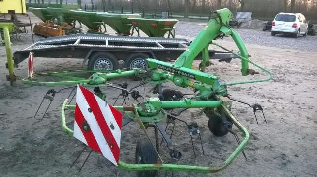

Dzięki za szybką Odpowiedź. Zatem te starsze, składane poziomo do tyłu, będą pracowały na sztywno? Taki mialem zamiar kupić:
Edytowano przez panmino
Udostępnij ten post
Link to postu
Udostępnij na innych stronach
lukbold    1054
a to mnie zaskoczyłeś bo nie oglądałem nawet tych archaicznych rozwiązań. Pooglądaj przed zakupem czy tego typu maszyny mają jakieś przeguby na których się moga ruszać, bo ja ich tu nie widze... nawet w starym jugoslowiańskim SIP nic nie było na sztywno no ale on sie do góry składał

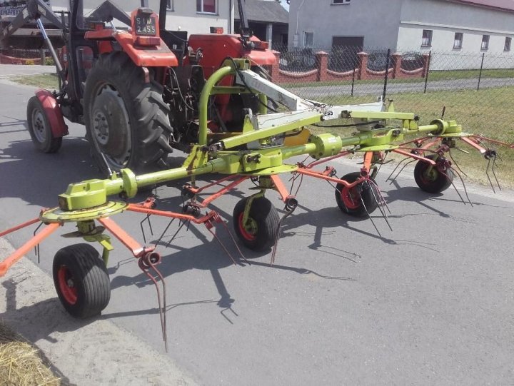

Zamierzam kupić używany przetrząsacz. W Złoczewie oglądałem dzisiaj kilka maszyn i wszystkie miały luzy na połączeniu składanego ramienia z korpusem. A to z jednej strony, a w jednym przypadku - w obu ramionach. Sprzedawca (rolnik - handlarz) mówi, że trzeba wymienić mosiężną tuleję. Ma ktoś doświadczenie z taką naprawą? Przetrząsacz Claas WS 540.post-42907-0-68393800-1466357381_thumb.jpg

lukbold    1054
a Ty myslisz że kupisz 10-15 letnią maszyne i grosza do niej nie włożysz?? a jak nie ogarniasz wymiany mosiężnych tulejek na zawiasach to.... idź do dystrybutora po nowy sprzęt a używkami głowy sobie nie zawracaj bo idealnej nie znajdziesz

mariuszd93    559
bez urazy kolego  , ale  jeśli szukasz przewracarki  bez  śladów  użytkowania  , w  100 %  sprawnej  - to  jak piszą  koledzy  do  dealera po nową   :P
Nie  zawracaj  se  d*py starym  złomem  , a  innym użytkownikom  bezsensownymi pytaniami  :P
Jak  dla  ciebie  dorobienie  tulejki  to problem  - to  szkoda  gadać...
