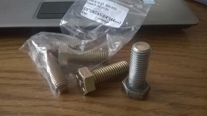

Pilnie potrzebuje śruby montażowej do montażu Tura 2A do Ursusa 3512,niestety gwint śruby jest nietypowy i tu pojawia się duży problem.....
Śruba to M16X44 lub M16X54 z łbem.
Liczę na waszą pomoc w poszukiwaniach,e-mail do Ursusa już wysłany i czekam na odpowiedź.
Przesyłam zdjęcia:

Gwint z tego co pamiętam 5/4" to norma w  tych ciągnikach, każdy tokarz ci na poczekanie zrobi. Kupić śrubę 18 twardą 8,8 z niepełnym gwintem żeby było te 60 mm nie gwintowanego, odciąć gwint i nagwintować w tokarni.

Tur 2A śruba montażowa do Ursusa 3512 Pilnie Potrzebna ! A nie prościej tak: Śruba 5/8"UNCx1-3/4" Znalazłem w minutę.

Tak kolego ona idzie pod sprzęgło,i tak jak mówię nie jest to gwint metryczny a po moich pomiarach suwmiarką jest to gwint UNC.

Problem rozwiązany!
Śruby kupiłem w sklepie http://werbus.pl była to śruba http://www.werbus.pl...8Kl.10,9-Zn/619.
Natomiast nie polecam kierowania się katalogiem Ursusa bo to co tam jest napisane nijak ma się do rzeczywistości.
Bardzo dziękuję użytkownikowi @Elektrotechnik za pomoc,ja w życiu bym tego nie znalazł... Polecam również sklep werbus.pl naprawdę fachowa obsługa i dobre poinformowanie klienta.
