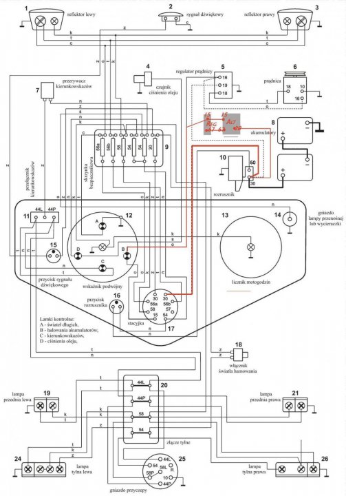

tobago    351
Tego chyba nie ma "w opcji" 3P.
Czy czasem nie potrzeba jedynie obejśc jakoś regulatora napięcia jak robiłem to w obecnej instalacji gdy przerabiałem z prądnicy na alternator?

Gość Profil usunięty
No przecież na drugim schemacie jest wszystko podane jak to zrobić.

tobago    351
A jeszcze tylko zapytam, co to za przerywane linie na tym drugim schemacie wychodzące z regulatora czy rozrusznika?

jaksyl    0
Przerywane linie na schemacie oznaczają że są to przewody w których zaczyna płynąć napięcie dopiero gdy prądnica zaczyna ładować.

bratrolnika    28757
na moje oko właśnie odwrotnie jak mówisz, przerywane linie oznaczają przewody będące cały czas pod napięciem, nawet gdy wyjęty jest kluczyk

tobago    351
taki własnie alternator mam i zastanawiałem sie co zrobić z kablami wychodzącymi ze starego regulatora

bratrolnika    28757
tak serio to przewody zaznaczone linią przerywaną należy usunąć po zamontowaniu alternatora.
chcesz usunąć z instalacji główny przewód zasilający, ten od rozrusznika do stacyjki???
