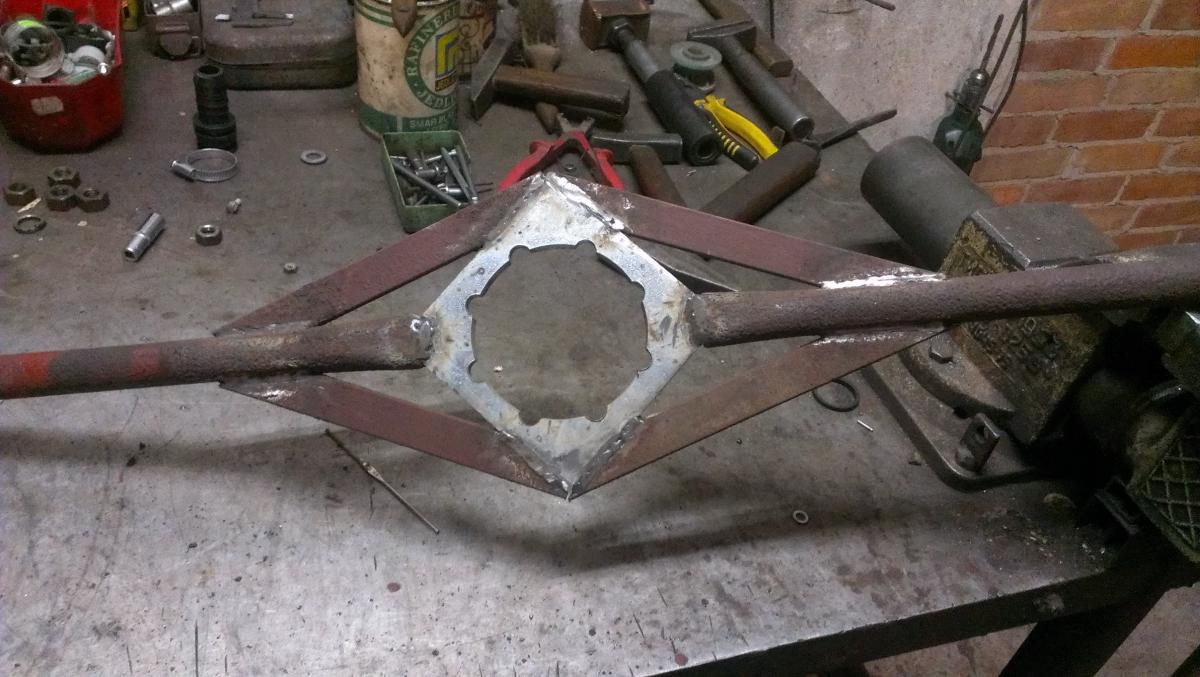

stg dobrze mówi, bez odpowiednich narzędzi wiele nie zdziałasz. Ja do opornych kolektorów w monsunie używam czegoś takiego
Dorób sobie coś na wzór tego bo wątpię, żeby cola i wd pomogły. Ale trzymam kciuki  :)

wszystko o opryskiwaczach wszystko ok tylko te łopatki sie poutrącały więc bede kombinowal dalej. muszę sie zaopatrzec w większą żabę

Niezły i prosty patent, wypalane plazmą czy jak dorabiałeś?
Jak "łopatki" są poniszczone to tylko żabą, lub rur cęgami, bo palnikami kolektora nie podgrzejesz, bynajmniej ja bym tak klientowi nawet nie próbował.
Dużą żabą albo rur cęgami pójdzie na pewno, kolektor wkręć sobie w imadło i musi iść.
