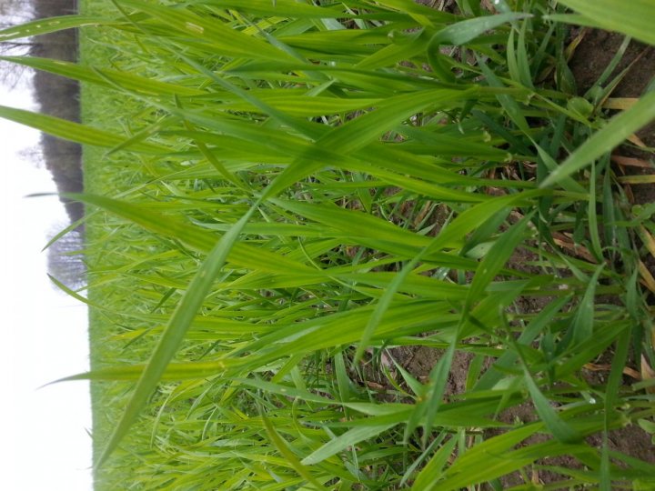

Co to są za roślinki (po lewej miotła)  i czy bardzo zaszkodzą już wykłoszonej, zaczynającej kwitnąć pszenicy?
http://www.fotosik.p...j5vUZJn1G8c~E3x

Pszenica Ozima i jara Obroc zdjecie w dowolym programie na kompie chocby paint i wstaw jeszcze raz
