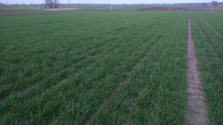

Ja nie widzę nic złego w dokarmianiu w taką pogodę. W poniedziałek z mocznikiem poszły makro i mikro i efekt jest piękny. Wrzucę fotkę jak będę przejeżdżał obok pola.
