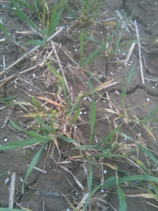

PSZENICA OZIMA 28.05.2016

lubelskirol jaka to odmiana i ile dałes azotu

Odmiana dobra,dawka duża :)
masa24 za mało N
