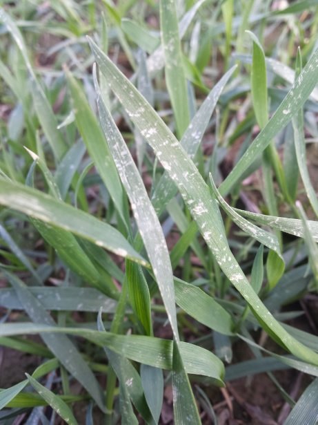

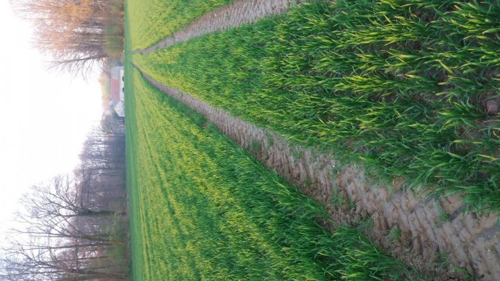

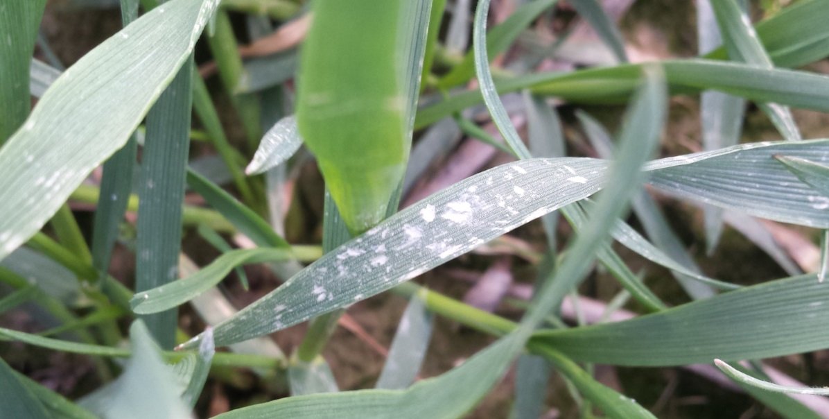

Pszenica Ozima i jara Panowie, mozna cos jeszcze z tym zrobic?? Pszenica jara opryskana tydzien temu grandstarem
+puma w normalnej dawce. Ten omylak ze zdjecia wcale nie byl omylakiem,bo rowno i dokladnie opryskalem. Mozna cos jeszcze z tym zrobic czy tylko orka? :(
