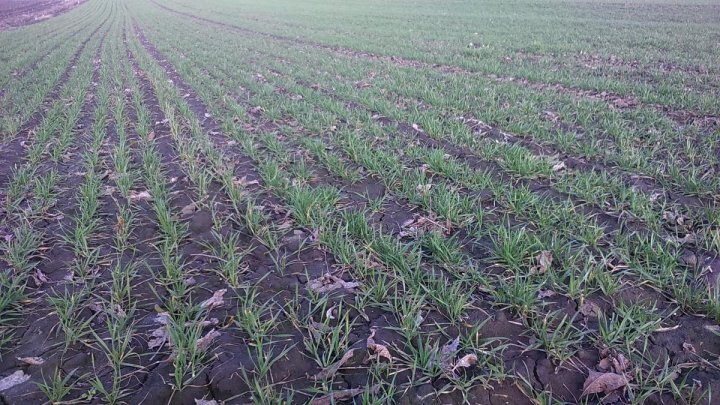

Napisany 14 maj 2016 - 18:29
Pszenica Ozima i jara
Przymroziło ją widocznie
