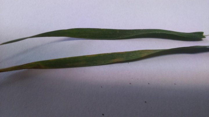

Pszenica Ozima i jara Czy żółte końcówki moga byc spowodowane od antywylegacza?, dawalem 1l stabilanu i 0,3 modusa,zabieg byl wykonany okolo 2 tygodni przed przymrozkami. Ochrona grzybobojcza byla zrobiona po przymrozkach,poszedl Input

jak było zimno to moddus je przypalił

Pszenica Ozima i jara Odbije sie to na plonie?

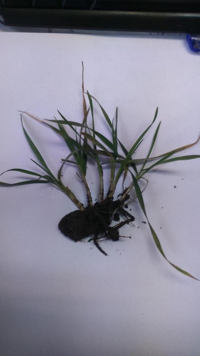

Mam taki problem ze w pszenicy ozimej zaczynają mi żółknieć końcówki liścia dodam ze  jakieś 2 tygodnie temu pryskałem mocznikiem z siarczanem i odrzywką i nie wiem co się dzieje
