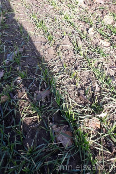

Cześć :) Wyskoczył mi maczniak w pszenicy, fakt mój błąd bo na T1 dałem tylko 1l Mondataku. Teraz pytanie czy opryskac to teraz np. 0.5l Tilt Turbo czy poczekać na flagówke I dać pożądne T2? Dodam że dosyć sporo jest tego maczniak Mam fazę 2 kolanka.
To wygląda jak przypalenie po RSM albo po nawożeniu azotem na mokre rośliny.
to swoją drogą, jak pryskałem na T1 dodałem mocznik siarczan i ccc i po zabiegu na kilka dni przyszło duże ochłodzienie.\
Może zdjęcie troche nie wyraźne ale mączniak ewidentnie atakuje, rdzę też zauważyłem.
czym to teraz zwalczyć? celuje tak w 6 ton i nie chce sie pchać w koszta jak pszenica ma byc po 600 PLN :unsure:
poza grzybami, masz niedobory i jakieś szkodniki chyba są.
