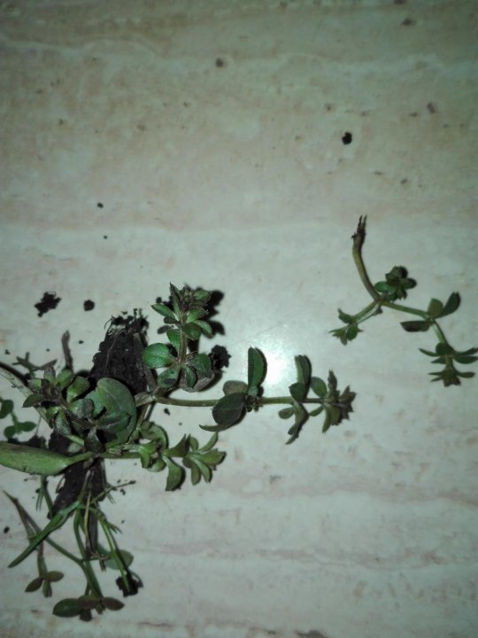

Panowie pryskając od grzyba + mikro i skracanie zauważyłem na 2 kawałkach przytulę czym ją najlepiej zwalczyć przy nie dużym koszcie a skutecznie proszę o poradę bardziej doświadczonych pozdrawiam

Na przytulię - Starane, 0,5l/ha, koszt około 40zł

do rycho30-na przytulie jak po taniości to galamet ok 23zł/ha(skuteczne)
