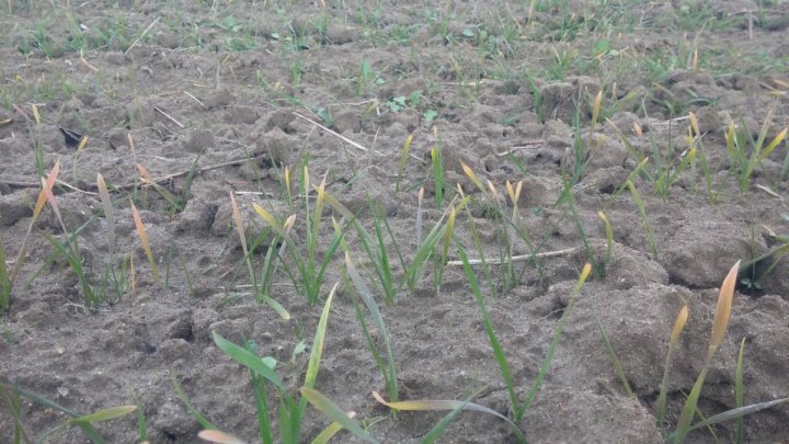

PANOWIE DLACZEGO ROBI MI SIĘ PRZENICA ZIMOWA PURPUROWA? CZY TO JEST BRAK MAGNEZU ALBO POTASU? JAK TEMU ZARADZIĆ? :blush:  :wacko:  :unsure:
przyczyn może być  jako pierwsza niskie pH ,brak fosforu, może być to również objaw choroby wirusowej przenoszonej przez mszyce żółta karłowatość jęczmienia tak się objawia właśnie w pszenicy
