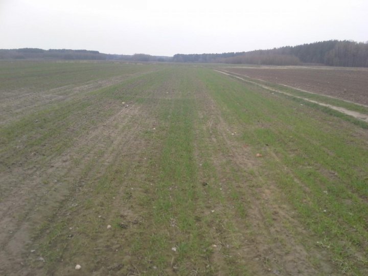

Szału nie ma......polecam Tilt Turbo+ mirage na T1 kapitalna sprawa.U mnie na razie tak  :rolleyes:  bniwd0bhtg4s.jpg
U Ciebie to dopiero pszenica, mojej jeszcze trochę do tego brakuje

kulawa koza jesteś czarodziejem ładna pszeniczka szybko odrobiła straty po zimie ja na start dałem saletrosan 6 marca w dawce 230kg ale szału niema  zawsze dawałem saletrę ale coś mnie podkusiło na drugą dawkę poszła saletra 64n przed deszczami
Saletrosan ma 26% N a 230kg/ha to mało! Wiec nie dziw sie ze nie ma rezultatu.jak miałeś słaba pszenice to 300kg saletry na pewno by ja obudziło.ja widziałem ze jest mizerna więc od razu jej przyładowałem i i efekty widać.Po za tym troche tez za zadko ja posiałem bo siałem 210kg/ha gdzieś.A zawsze siałem 250kg/ha i było lux.Ja zawsze pierwsza dawke daje 300kg saletry a druga idzie 250kg..

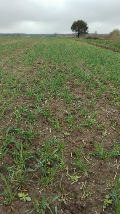

Moja pszenica dostała 340 kg saletry w 2 dawkach dostanie jeszcze 200 na 1 m2 doliczyłem sie 135 roslinek srednio po 4 rozkrzewienia naawet do 8 warto o nią walczyć czy odpuści. Dzisiaj jade jeszcze mocznikiem 10%,5% siarczanu m.i maximmus 5 kg co jeszcze zrobić ??

Nic, czekać aż wreszcie ociepli się i ozime zaczną rosnąć ja dałem też w dwóch dawkach ponad 300 saletry i koniec ,ewentualnie siarczan z lekko mocznikiem prysnę ,jestem z WLKP i większość narzeka na oziminy że słabo rosną trafisz na zimne pole i kiepski gatunek i słabizna całe szczęście mam takie tylko ponad 2 ha
