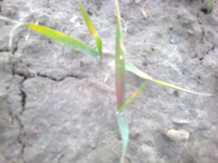

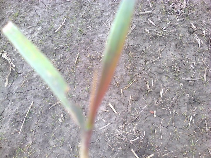

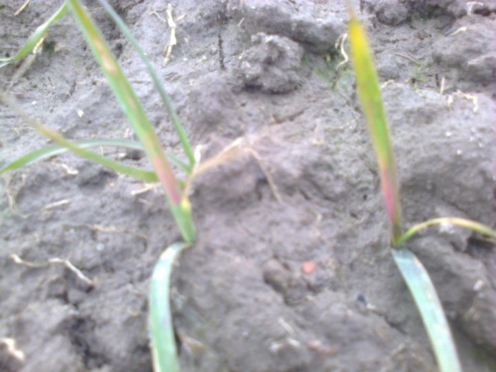

On zaatakował na jesieni a Ty go teraz zauważyłeś ,patrząc na zdjęcie myślę że nie więcej jak 10%
Kolego gen, u mnie wygląda podobnie na zdjęciu XTRO i jest to tylko na zbożu z centrali, z nawozem donasiennym, które powschodziło zdecydowanie szybciej niż własny materiał. Obok jeden siewnik dosiany swoim materiałem9który wschodził zdecydowanie gorzej) i nie ma ani jednego nawet zabarwionego delikatnie liścia na czerwono. Jutro pryskam amistar+epoksynazol, żeby chociaż inne choroby nie przyspieszyły procesu "czerwienienia". I teraz najważniejsze pytanie.
Czy wymłócone zboże zaatakowane tym wirusem, jeśli okaże się w porządku(odpowiednio grube, nie porośnięte itp.) może zostać użyte jako materiał siewny??

#13632 Share gen
gen
    Zaawansowany
  • Members
  • PipPipPip
  • 395 postów
  • Płeć:Mężczyzna
  • Lokalizacja:Sitaniec
Napisany 17 maj 2015 - 17:54
Pszenica Ozima i jara
Wirus nie przenosi się z materiałem nasiennym ,możesz siać spokojnie .
