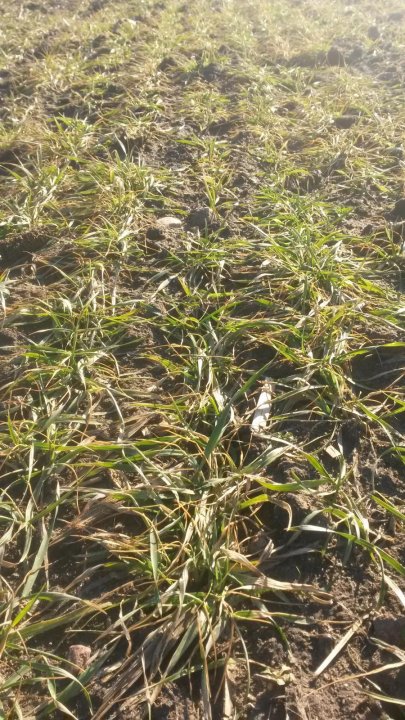

Panowie, czy to normalne żeby dolne liście tak żółkły?
Po lewej pszenica po pszenicy dość rzadka obsada, po prawej pszenica po rzepaku, gęsta jak cholera, czy pryskać już na T2, a może coś jej brakuje przez to że taka gęsta? Odmiana bamberka
