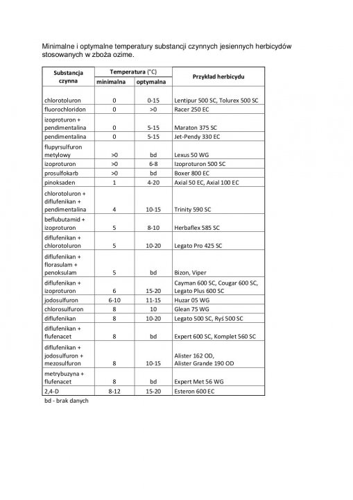

Te temperatury podawane są dla minimalnej podczas zabiegu czy minimalnej przez nie wiem 2 dni po zabiegu? Minimalna 10 stopni przez 2 dni to juz raczej nie będzie w nocy około 0 przez dwa kolejne dni ma być i max pewnie 5 będzie.

ansu    392
Tabelka z Farmera
To chyba podczas zabiegu aby się wchłonęło

Ja jak pryskalem kompletem to znajomy powiedzial żeby wypatrzec tak pogodę aby nie spadała poniżej 5stopni. Trzeba dać expert,0.35, legato 500 0.25 ja chce to sprawdzić, temp najlepiej najwyzsza, jak będą gdzieś dwa liście to będziemy jechac.
