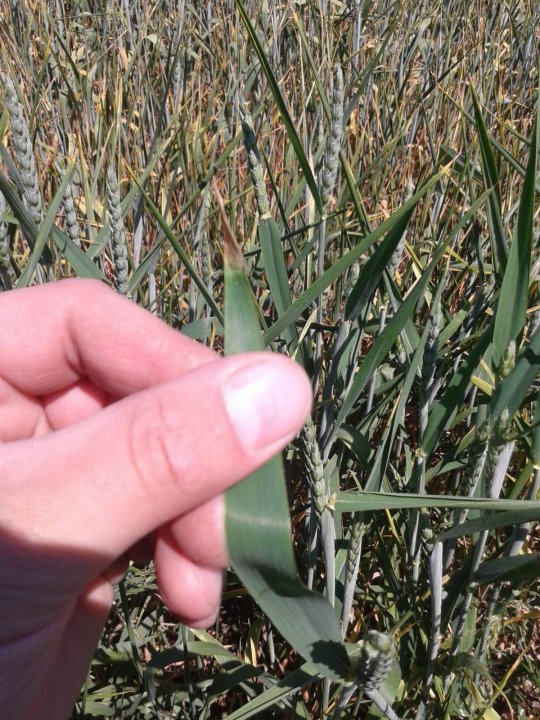

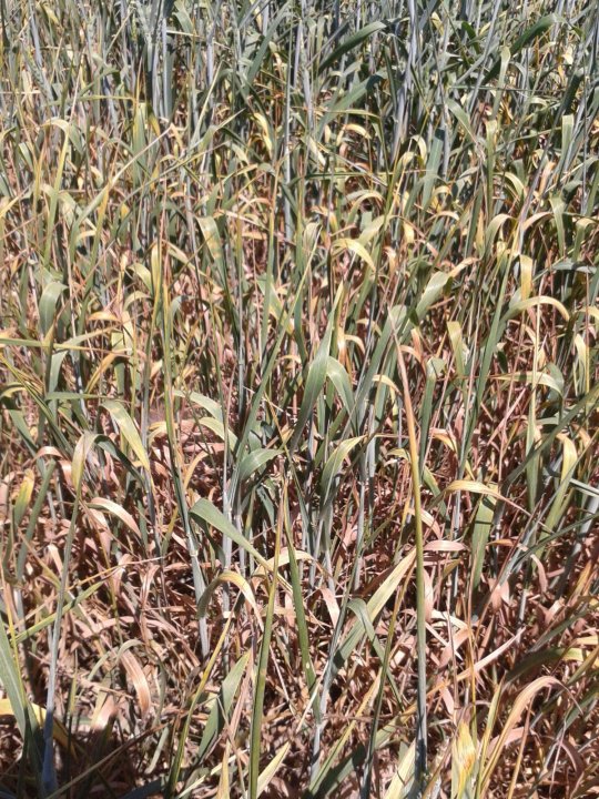

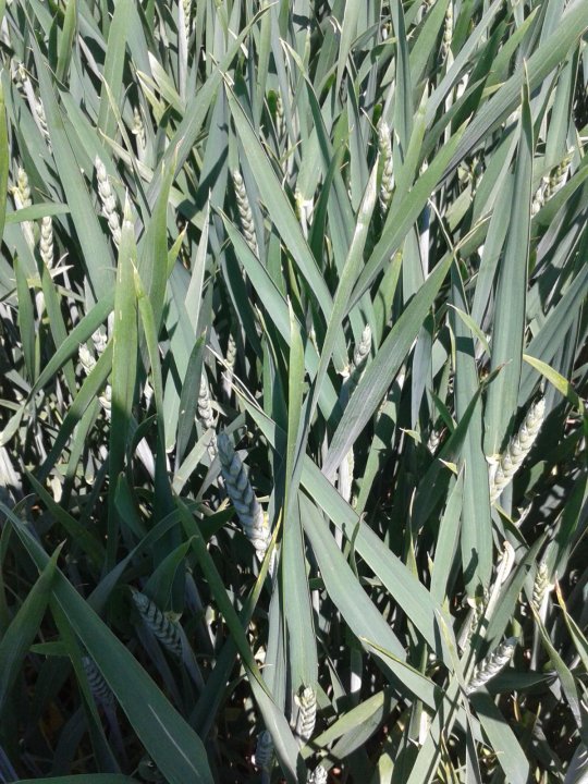

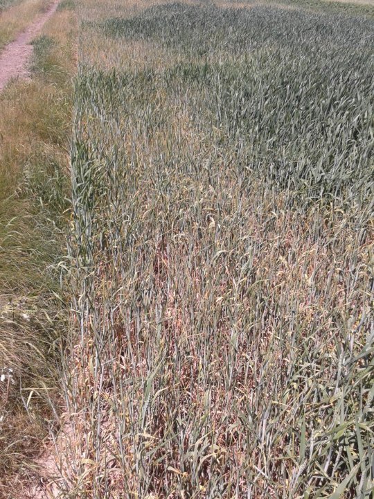

Panowie co mogło być przyczyną tego, że moja pszenica kompletnie gęstości nie miała, odmiany to Julius, zeppelin, skagen, białko w granicach 15, gluten powyżej 30 a gęstość 60-70, dodam iż agrotechnika raczej była poprawna ponieważ zależnie od stanowiska nawet 10ton z ha wychodziło :wacko:
