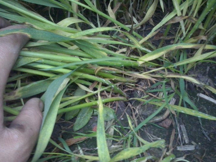

jaro330    5
panowie  od czego sa ciemne pasy w pszenicy dodam ze sa całkiem w innym miejscu niz przejazd ciagnikiem czyzby  leciało na zakładke??;/

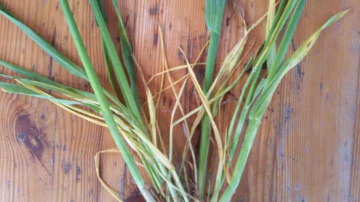

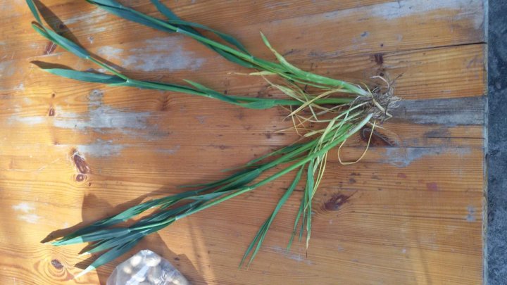

Panowie mam taki problem,
co moze byc powodem żółknięcia dolnych liść pszenicy?, dodam, że pszenica siana poźno na przełomie października/listopada ( bo to przewódka) i jest w fazie początku strzelania w źdżbło, czym to może byc spowodowane?
