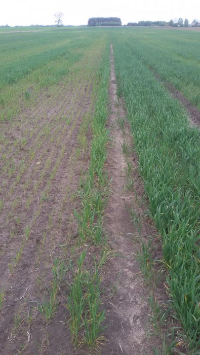

Miało być zasiane w sierpniu wyszło 9 września w straszne bryły. Odległość między ziarnkami prawie jak rozstaw rzędów. Odchwaszczone  może zastosuję jeszcze jakąś odzywkę lub fungicyd, ale to zależny od pogody
Obecnie wygląda to tak http://www.agrofoto....ana-9-września/
