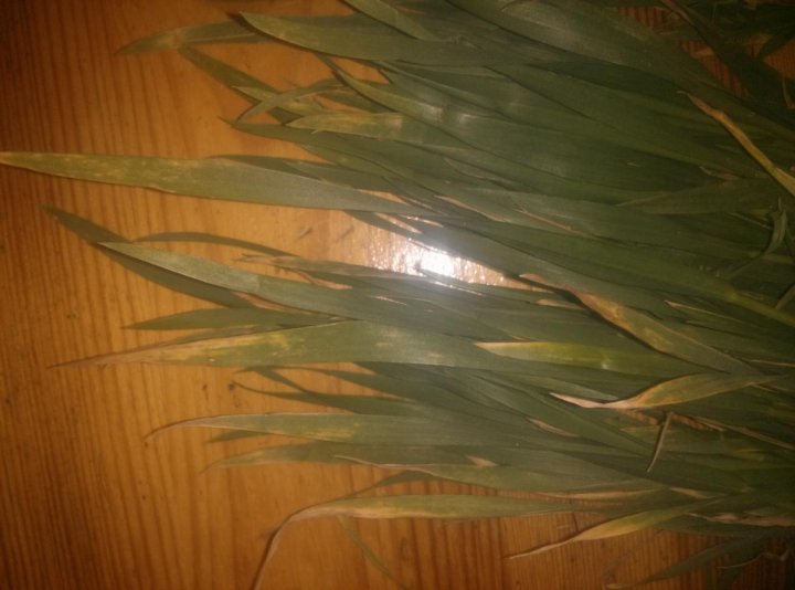

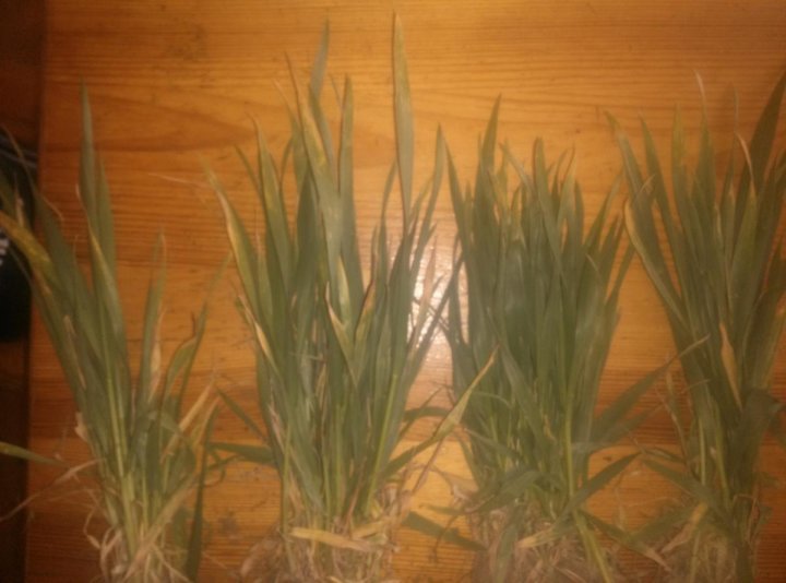

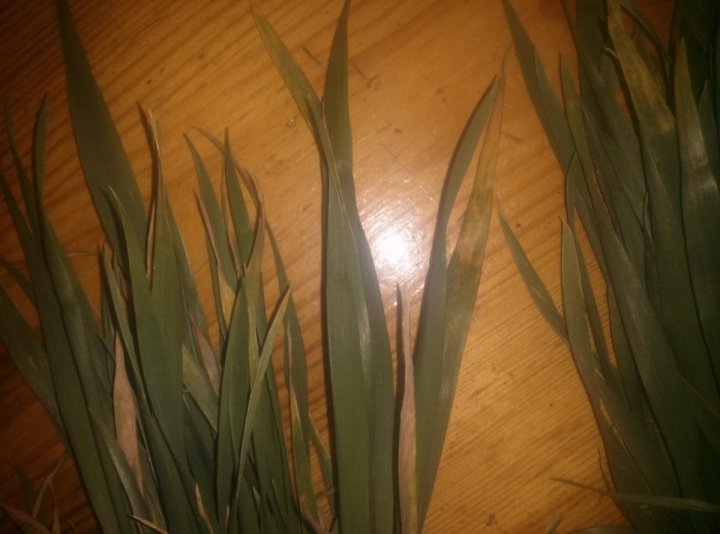

Hasandar1    0
Witam
Mam problem z pszenicą ozimą oraz pszenzytem ozimym. Na zbożach zaczęły sie pojawiać żółte końcówki i plamy jak na załączonych zdjęciach. Co to jest? czym to zwalczyć? proszę o pomoc
Udostępnij ten post
Link to postu
Udostępnij na innych stronach
Michalmeer    483
Razm może sucho dwa, różnice w nocy temperatur też mogły dać takie objawy , przypalone to nie jest i grzyb tez może być
