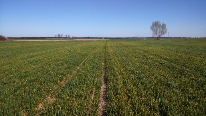

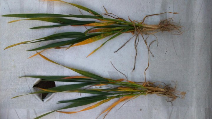

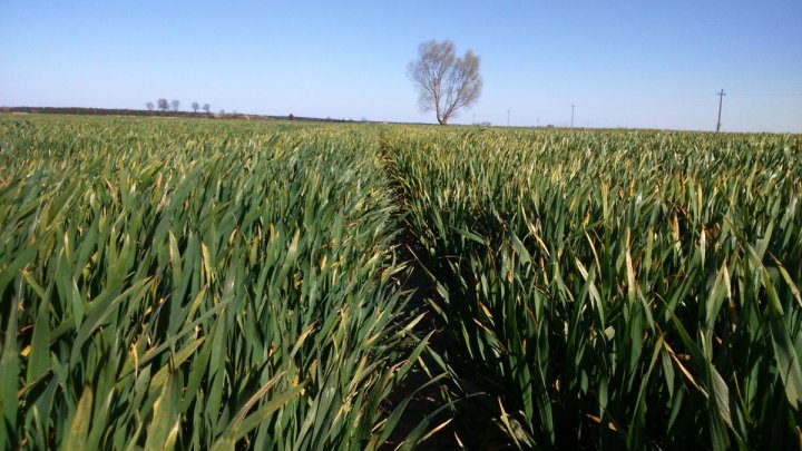

Podlod    0
Witam wszystkich forumowiczów, studiuję ten dział forum od dawna i w tym roku mam problem z pszeniczką na jednym kawałku;/ Pszenica ozima, odmiana Askalon, pole wapnowane przed siewem wapnem granulowanym w dawce 550 kg/ha, siew w terminie optymalnym, zaprawiana Scenic 080FS, po zimie nie wykazywała niczego nadzwyczajnego.
W chwili obecnej wygląda tak
http://zapodaj.net/02a2a01366f0b.jpg.html
http://zapodaj.net/835e63581d61e.jpg.html
http://zapodaj.net/2131c1fa3b44b.jpg.html
Na UP w Lublinie, w katedrze fito podpowiedzieli mi że jest tam nasilenie septoriozy i stąd moje pytanie czy dobra będzie mieszanina Duett star 1l+ Mondatak 1l? czytam ciągle forum i powiem szczerze że boje się że przesadze i narobię jeszcze większej szkody;/

JD1188    126
Ja bym na twoim miejscu dał jakąś odżywke, siarczan magnezu i mangam (u mnie w tamtym roku miejscami pszeniczka też wyglądała podobnie i mangam załatwił sprawe). A T1 to już swoją drogą ale też wypadało by dać :)

dawid3p    364
Podlod
Sory że to napiszę ale mi to wygląda na niedobory wszystkiego chyba że dostała 200 kg soli potasowaej 200kg supre fosfatu, i na wiosnę do tej pory z 150 kg N w czystym skłądniku,
