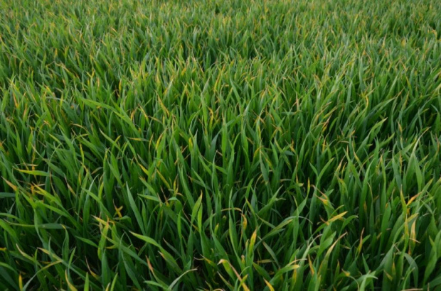

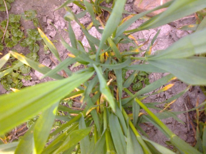

Hej Koledzy,
mam pytanie - moja pszeniczka wygląda jakby jej przypaliło końcówki - co to może być?
Odmiana - Bristol
Nawożenie - 1. 55N (20.02) 2. 80N (31.03)
Opryski -
jesień
Glean+Legato Plus,
wiosna
mocznik(10kg) + siarczan magnezu (5kg) + Plonvit Z (1,5l) + Adob CU (1l) (2.04)
Tilt Turbo (0,7l) + Mondatak (0,9l) + Moddus (0,3l) + CCC (0,3l) (12.04)
czy winą przypalenia może być ostatni oprysk - T1 + skracanie? oprysk wykonany gdy pierwsze kolanko było od 1-3cm nad węzłem, część w godzinach 12-13, reszta po 17, dzień słoneczny. Pomiędzy częściami pryskanymi o różnych godzinach nie ma różnicy. Jedynie odmiana KWS Magic na tym samym polu tak samo prowadzona jest dużo mniej "przypalona". Poniżej zdjęcia:
EDIT: jeszcze jedno pytanie - muszę na części tego pola zrobić poprawkę na dwuliścienne - mam kupiony Mustang Forte - mogę wjeżdżać, czy dać jej trochę odetchnąć?
Dodany obrazek
Dodany obrazek
Dodany obrazek
Kolego to standard w tym roku , chyba u każdego pszenica ma takie końcówki :(

Pszenica Ozima i jara Panowie co z tymi koncowkami czy to przypalenie czy choroba u mnie wyglada to podobnie 10 dni temu dostała 0,2 modusa i 0.6 ccc

Pszenica Ozima i jara raczej choroba już pare postów wcześniej pisali. U większości tak jest :P

Pszenica Ozima i jara U mnie też gdzieś dziwnie miejscami wygląda pszenica, najwięcej jest tego na uwrotach i od drogi :unsure: opryskana tilt turbo 0,9l+ mirage 0,9l ale jeszcze wcześniej pszło gold+izoherb (we właściwej fazie). Mysle, że to może przebarwienia tak jak piszą na etykiecie. I tak oto miejscami wygląda:
Ogólnie mysle, że wygląda nieźle

jeśli faktycznie to choroba (septarioza) to ręce opadają bo pryskałem z 2 tyg temu DUET STAR + Mirage czyli na septarioze mieszanka nie słaba i takie coś? Myślałem aby przejechać jeszcze raz mikro + siarczan magnezu ale może na razie lepiej nie ruszać.
